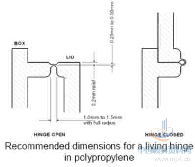

5、关于塑件的合页式结构设计:

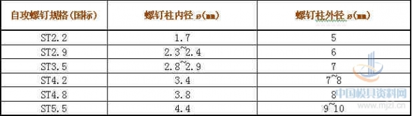

塑件之间的连接常采用自攻螺钉的连接方式,在螺钉柱的设计过程中应注意以下几点:
a、在允许的情况下,螺钉柱应尽量低一点
b、应加一字形或十字形斜筋保证螺钉柱的强度,并考虑防止缩影
c、外观要求严格的表面螺钉柱应做斜顶式的结构以防止缩影,见下图示意:
d、螺钉柱内侧应加倒角,利于螺钉的安装,倒角大小一般为(1~1.5)X45°,个人建议使用下图第二个方案:
螺钉柱的内外直径应符合加工工艺性,优先选用值:

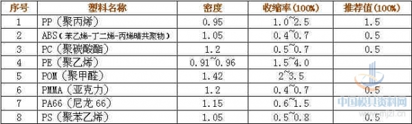

常用塑料及收缩率如下表:(含添加剂及其他特殊要求的材料视具体牌号及客户要求定)

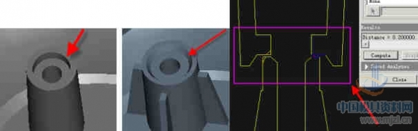

② 螺钉柱防止缩影可以加火山口,如下示意:

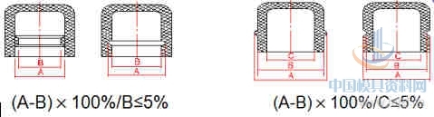

9、关于强制脱模的结构设计要点:
尺寸允许如下,且强脱的地方全部做成斜面和R角过渡,不能尖角。

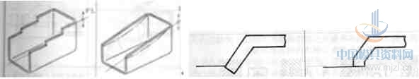

上图:需要加圆角的地方如果直接加上圆角的话会有倒扣出不了模,所以结构上要改进一下,如下图所示:
如何改进呢?我们可以在圆角处再起一级:
脱模检测分析,模具问题解决。
再看另外一个常见的例子。

11、塑件自攻螺钉规格尺寸表:
