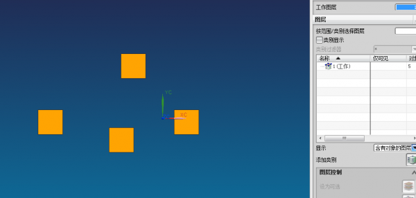

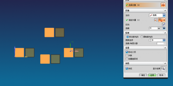

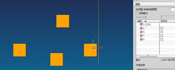

4个东西分别放在5678层,当移动对象后就全在工作层了,我想要移动对象后任然在5678层。需要怎么设置?

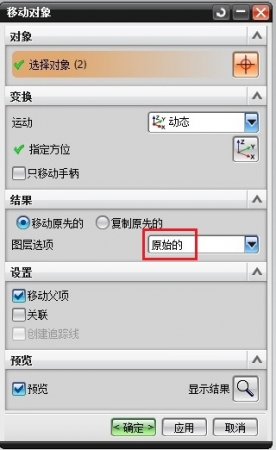

发表于 2017-7-29 16:34:07 | 显示全部楼层
图层选项改为原始的
