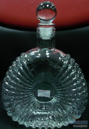

因为发现最近学生去面试的时候,很多工厂已经用CREO版本的。虽然说内容上与PROE5.0的区别不大,但是界面改变比较大,鉴于此,会陆续推出creo版本的一些建模案例,帮助大家更好的熟悉creo版本。随意百度了下,看到了这个酒瓶,适合做阵列练习,另外creo的渲染也比proe5.0的效果好,就是速度发现慢了很多,不知道是电脑配置问题呢,还是软件本身的原因,当然不影响我们的绘图。

百度原图
渲染后的效果

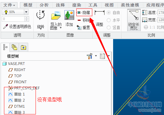

先是跟踪草绘,调入图片,跟踪草绘不在是从造型里面调入,单独列出来了
调入进来后会发现,跟踪草绘不在直接显示在模型树的下面,隐藏显示都在图标里面进行

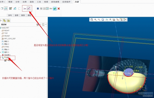

下一步,做外形,先通过选择,可变截面扫描,做出大面

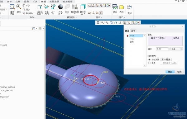

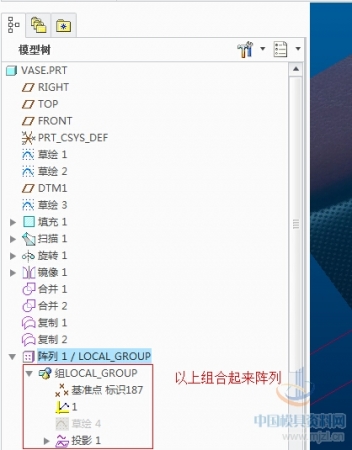

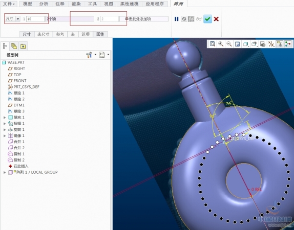

开始阵列准备
