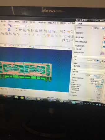

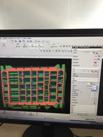

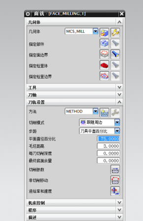

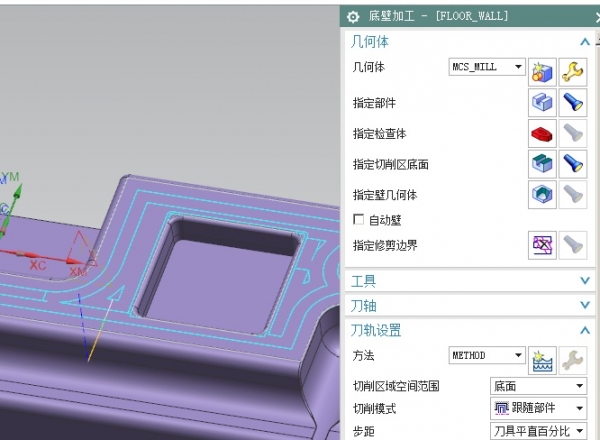

一个是7.5的面铣,一个是10.0的底壁,麻烦问下10.0没有7.5的这种面铣方式了吗?为什么都是整个面跑呢?选了边界也不行

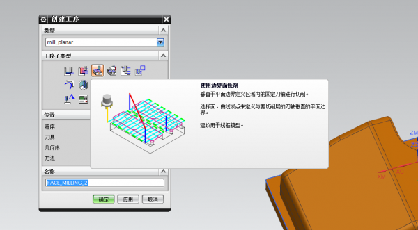

UG10.0边界面铣削策略就是面铣策略

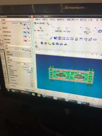

 楼主| 发表于 2017-8-9 09:23:58 来自手机 | 显示全部楼层
谢谢老师,但是这个边界铣也用过,还是不行

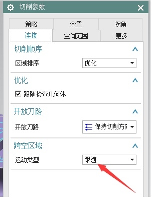

发表于 2017-8-9 10:42:02 | 显示全部楼层
注意选择功能方式如下图参考
 楼主| 发表于 2017-8-9 15:16:43 来自手机 | 显示全部楼层
可以了太感谢了!谢谢老师!
