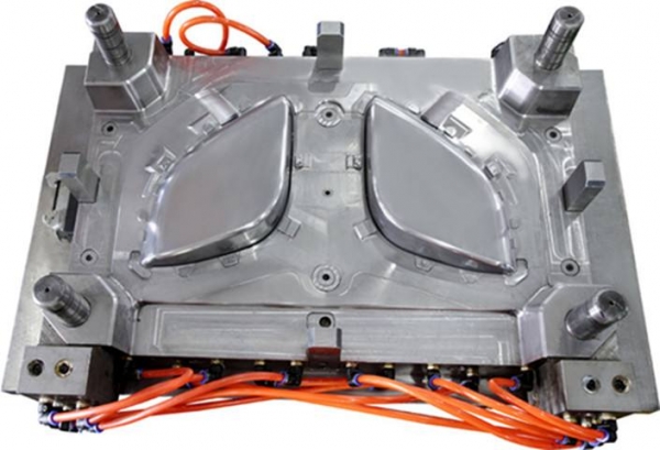

冷水机如何与塑料模具、注塑机选配:
一.如何选配冷水机
  事实上,一副模具就是一个换热器,热量由融熔的塑料传入模具,再由模具传入不断循环的冷却介质——冰水中,只有很小一部分进入空气和注塑机的压模板。众所周知,塑料成型的周期,相当大的部分用于冷却,有时可占到塑料成型周期80%以上,因此将冷却时间控制到最小是绝对必要的。例如,一副模具成型周期一般耍20秒,如将原来冷却水塔的水改用冷水机产生的冰水进行冷却,它可缩短到16秒。尽管最初选择配备冷水机造价要高些,但它可使产量提高20%,在长期的生产中,能取得很大的收益。
那么,如何来选择冰水能量呢?从上面我们即可知道,它与成型材料的比热容、熔胶时的温度,重量以及制品脱模时的温度有关。
  一般注塑成型模具冷却,冰水的压力选择0.1——0.2Mpa,即可满足要求,而微电脑全功能冷水机能满足这个要求,当压力要求高于0.2Mpa时,需另行规划,以利采用相应压力的水泵以满足系统供水之需要。

一副模具所需的冰水能量之计算公式为: q=w×c×t×s
  公式中:q为所需冰水能量kcal/h;
  w为塑料原料重量kg/h;
  c为塑料原料比热kcal/kg℃;
  t为熔胶温度与制品脱模时的温度差℃;
  s为安全系数(一般取1.35——2.0),当单机匹配时,一般选择小值,而当一台冷水机与多台模具相配时取大值,如选择风冷式冷水机时,s也应适当选很大一点。
例如:一副模具生产pp制品,每小时生产量约50kg,问冷却需要量为多少?应配多大的冷水机为合适?q=50×0.48×200×1.35=6480(kcal/h);每小时需6480kcal/h冷却量,可选用ls203s冷水机即可。

  一副塑料模具所需的冰水流量直接与模具要带走的热量和冰水进出模具的温差有关。例如:要将
  6480kcal/h的热量从模具上带走,若温差为3℃,那么至少需要的流量为多少?冰水流量q=6480÷3÷60=36(l/min)。
