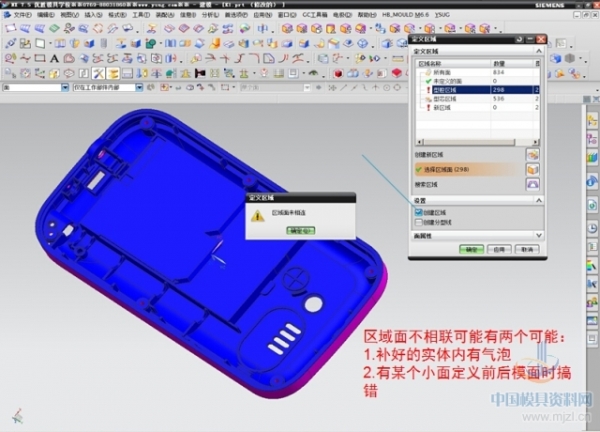

用自动分模或者手动分模时,抽取前后模面至关重要的一步,抽取时常出现“区域不相连”的失败提示,很多学员就是卡在这里,如何去找这个面呢,有时碎面只有0.01,肉眼无法看到,下面我们探讨一下这个问题:
区域面不相联可能有两个可能:
1.补好的实体内有气泡
2.有某个小面定义前后模面时搞错

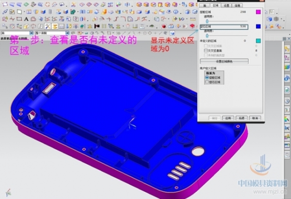

第一步:查看是否有未定义的区域;

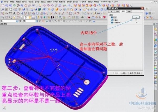

第二步:查看有无不完整的环,重点检查内环数与你产品上高亮显示的内环是不是一致;

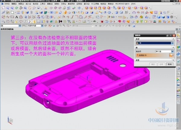

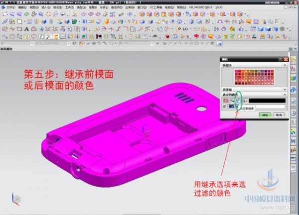

第三步:在没有办法检查出不相联面的情况下,可以用颜色过滤抽面的方法抽出前模面或后模面,然后缝合面,既然不相联,缝合后生成一个大的面和一个碎片面;

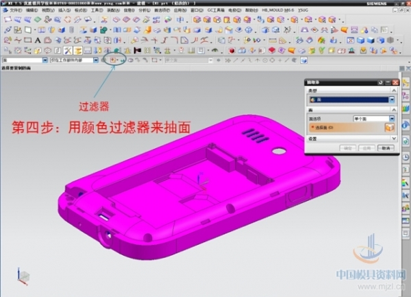

第四步:用颜色过滤器来抽面;
第五步:继承前模面或后模面的颜色;

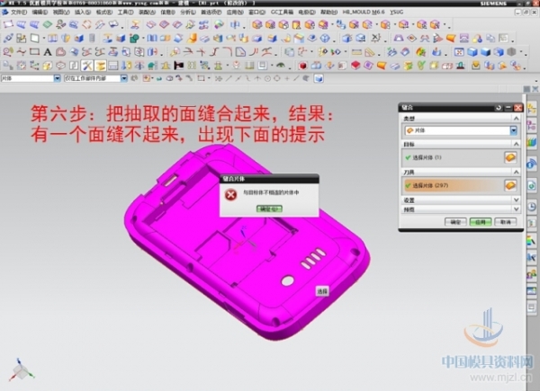

第六步:把抽取的面缝合起来,结果:有一个面缝不起来,出现下面的提示;

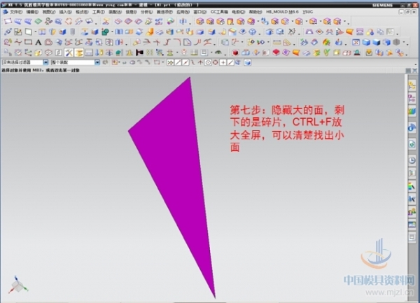

第七步:隐藏大的面,剩下的是碎片,CTRL+F放大全屏,可以清楚找出小面;

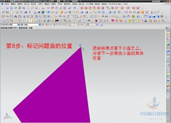

第八步:标记问题面的位置;
第九步:将此小面重新定义,问题就解决了。
