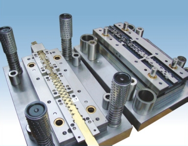

冲压成型模具镀钛作用及优点
精密冲压模具经纳米PVD涂层涂覆后表面可拥有极低的摩擦系数,减少加工受力。模具经纳米PVD涂层涂覆后表面硬度可提高5到10倍,可大幅减少表面磨耗,特別是用于高精密加工时可获得非常优异的表面质量。冷冲成形及拉伸模具经纳米涂层涂覆后可显著降低摩擦力,明显减少加工中产生的刮痕及磨耗。因此可增加寿命,大幅降低生产成本。
    优点:
    摩擦系数降低,减小加工受力
    提高表面硬度,大大延长模具寿命
    防止产品拉毛、拉伤,提升产品质量
    省去卸模、拋光再装模的烦恼,提高效率
    成型模具
    金属成型生产中出现较多的是磨料磨损,粘着磨损以及各种形式的表面损伤。汇进科技纳米涂层针对以上问题,选用适合涂层,有效解决了上述问题。涂层具有良好的润滑性,在金属成型行业取得良好的使用效果。
    涂层优势
    具备高硬度与高强度
    硬质涂层可以达到传统表面处理难以企及的硬度,有效保护模具表面极高耐磨性
    2.硬质涂层具有极高硬度的同时,也具有良好的润滑性和较低的摩擦系数,极佳的参数帮助成型的生产获得理想的寿命。
    3.良好润滑性
    金属成型中,材料在模具内“流动”造成成型面损伤,涂层的良好润滑性将减少重要工作区域承受的磨损
    4.重复涂层能力
    涂层在达到预定寿命后,模具本身没有损伤,可以实现重复涂层
    纳米PVD涂层技术是一门介于材料学、物理学、电子学、化学、社会环境科学等的新型技术。核心技术应用于金属加工,制造业生产等方面,其旨在促进现代切削刀具和制造加工业的高速发展。
    针对不同的模具(塑胶模、五金冲压模、压铸模、模具配件、成型模等)和机械耐磨、耐蚀零件等高要求五金制品所采用的PVD涂层工艺,可显著提高产品表面硬度、耐磨性、耐蚀性、耐热性以及润滑性;并能方便脱膜,大力提升模具、零件的品质(如表面粗糙度、耐磨性、精度等)和使用寿命,使其有效的发挥产品的潜能。
    在模具的使用过程中,早期失效经常出现。失效的因数通常是磨损、腐蚀、融合、粘着等。其问题不单是拖延生产周期,也大大增加了生产成本,进而影响企业竞争力。为此,业界陆续推出不同的解决方案,而PVD涂层表面处理技术是倍受青睐的方案,能最有效的解决上述难题。
    PVD涂层技术可以广泛应用于各类磨损、咬合、腐蚀、粘着、融合等而引起失效的工具、模具、机械零件、医疗器械等。其中,因磨损引起的失效的产品(如:冲裁、冷镦、粉末成型等)涂层后可提高寿命2-20倍以上;因咬合引起产品或模具的拉伤问题(如:引伸模、拉伸模、翻边模等),涂层后可以从根本上予以解决。
