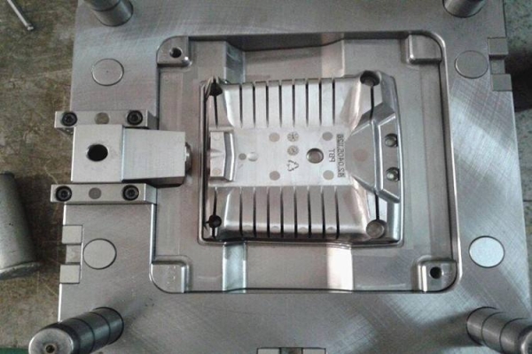

    超冷应用行业包括:精密冲压模具、纳米材料、精密塑胶模具、切削刀具、滚齿刀,铝合金材料、硬质合金切削刀具/夹具、粉末冶金模具等。

热作模具、冷作模具使用寿命提高及尺寸稳定
