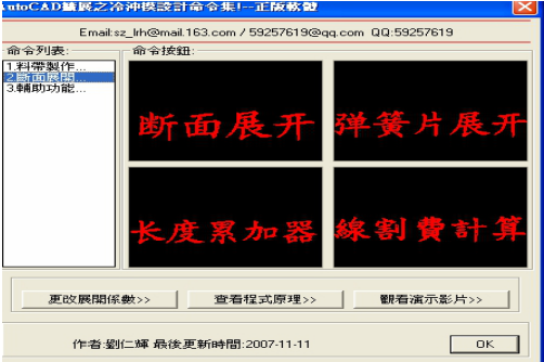

本外掛包含以下兩個命令總集 HC 和 HCX,如下圖示:

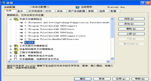

1.安裝:
a.把 lrh 檔夾下載後放於電腦的 D:盤(強烈建議放置於此)。打開 autocad,在命令行輸入:OP 後回車,在檔搜索路徑下添加 d:\lrh,如下圖: 載入後單擊確定按鈕。

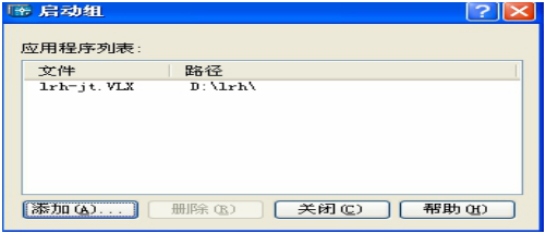

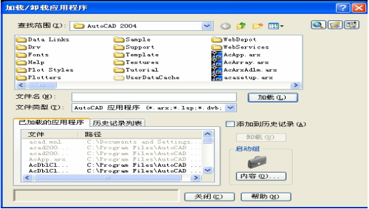

b. 設置每次都載入程式:在 Autocad 命令行 APPLOAD 後回車,出現如下所示對話方塊
然後點擊幫助按鈕上面的內容按鈕,進入新的對話方塊,點擊添加按鈕添加 d:盤下的lrh-jt.vlx 文件(如為繁體請添加 lrh-ft.vlx),添加成功後如下圖所示:單擊關閉—>關閉。
c 關閉 cad 後重新開 cad 就會出現下列提示:
看到了這個提示後就可以輸入 HC 啟動命令總框架了,否則就是載入沒有成功﹗使用前說明:

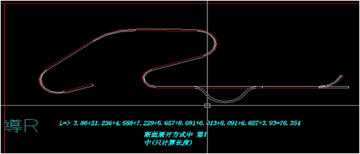

1.自動計算展開總長:
在最原始的 AutoCAD 展開方式中,我們在計算展開長時首先要量測被折彎處的內 r,然後根據 r/t 查出 K 值得出中性層偏移係數,然後用 offset 命令把內圓弧由內向外偏移 K*t,最後用 list 命令查出此圓弧中性層長度,計算總長則要把展開部位全部連接起來,然後編譯多義線,最後用 list 命令查出總長......。
然而用本程式中斷面展開方式中第一種就能快速的偏移出中性層並計算出整個展開長度(如 a+b+c+...+z=L),該方式能自動計算展開總長,但其工序圖未改變。(此程式比 PressCAD 種的單斷面展開更勝一籌,能自動繪出中性層)。

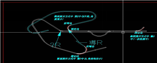

2.用圖形表達展開:
能否在展開的過程中工序圖也隨著變化得到我們想要的工序圖形狀呢?利用本程式斷面展開方式第二種就能滿足你的要求。(如先折 45 度,然後折 90 度;先折 90 度然後折內扣等)你需要的工序圖形狀能自動的繪製出來。此方式功能強大也最完善,應用較多。(目前的 2D 設計軟體還沒有類似的程式,功能象ProE 中的鈑金展開。靈活實用)

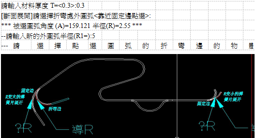

3.彈簧片展開:
在進行彈片模設計時,回彈是我們必須要考慮的問題,假如 0.2mm 厚的
SUS301 向下折彎的 r=8,那麼設計成型沖時下模入子的 r 必須小於 8(具體多少可依據經驗或公式算出),假設算出的新 r=1.5,當內 r=1.5 時的工序圖是什麼
樣子的呢?我們必須根據展開總長不變的原則來手工繪製新的圖形(只有繪製
出了新的圖形才能繪製出正確的成型沖頭),人工進行計算比較繁瑣,利用此功
能就能輕鬆搞定。(此程式能與 PressCAD 種的彈簧片展開媲美)。
4.線割費計算:相當實用的線割費計算程式。

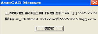

初次使用的用戶要先執行軟體解密命令:點擊軟體解密幻燈片按鈕命令行提示輸入123456 進行註冊,輸入 123456 後回車後就註冊了。

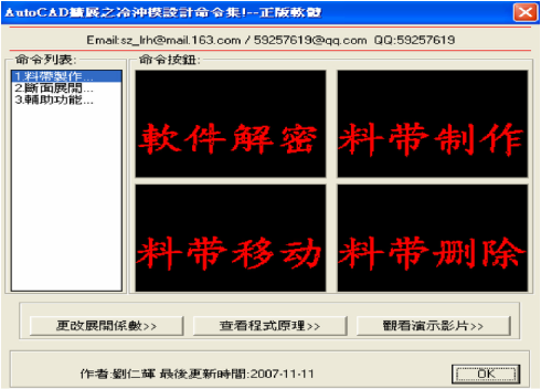

下面具體介紹 HC 命令框架裏的命令:
1.料帶製作:
a.軟體解密:作為正式授權的軟體﹐這個命令只是起到一個提示的作用。點基它後出現提示:

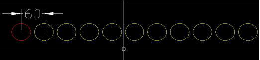

b.料帶製作:設計料帶製作﹐料帶移動﹐料帶刪除這三個命令的主要用意是:在進行連續模排料帶時可能第一次的做法要做修改﹐如第一次引導針孔放置好了位
置且已經陣列﹐但現在我們要把排引導針整體要向上(下)移動,傳統的方法就是把後面陣列的所有圖元刪除﹐把初始圖元移動 OK 後重新陣列一次。這種操作相對比較繁瑣。然而用此料帶的三個命令就能輕鬆搞定。
。點基料帶製作按鈕後出現下列提示:
Enter Mater Carry Pitch輸入料帶的步距離) 60 Enter Steps輸入料帶的工站數)10 Select objects: 1 found 回車後出現提示
*****Mater Carry Creat OK!!*****!表示料帶製作完成。如圖
此步表面上看與 AutoCAd 的陣列命令沒區別﹐但它主要是為料帶移動及料帶刪除命令做準備的。
c 點基料帶移動按鈕後出現下列提示: Please Select Reference Object(選擇一個參照物體)
點選一個經料帶製作後產生的圖元,選後它以及它後面所有的物體都被選中這樣就能整體移動這些物體了。如圖:
。料帶刪除與料帶移動的執行方法相似﹐不同的是執行後點選的物體及其後面的物體都會刪除。

a.斷面展開詳解之自動計算展開長度:
命令: hc(點擊斷面展開幻燈片按鈕後)在命令行出現下列提示:
請選擇展開方式<1=自動計算展開總長;2=展開並繪製相應工序圖><2>:1
請選擇材質<1=不銹鋼; 2=磷銅; 3=鐵板類; 4=紅銅,鋁; 5=其他材質><1>:1 <Hardware Unfold> Designer:請輸入材料厚度 T=<0.3>:0.3
請選擇物體,直線段任選一條,圓弧選外圓弧(半徑等於料厚且角度等於 180 度的除外)!選擇物件執行結果請看 lrh.dwg 中第 2 種,其中紅線為選擇的物體)。

b.斷面展開詳解之用圖形表示展開命令: hc(點擊斷面展開幻燈片按鈕後)在命令行出現下列提示:
請選擇展開方式<1=自動計算展開總長;2=展開並繪製相應工序圖><2>:2
[斷面展開]請選擇折彎處外圓弧<靠近固定邊點選>:
*** 被選圓弧角度 (A)=70.2845 半徑(R)=3.3 ***
請選擇展開模式<1=一次性展平; 2=圓弧 R 不變角度 A 變小;3=圓弧 R 角度 A 均變小
><1>:1
(說明:一次性展平是直接繪出展平後的結果,圓弧 R 不變 A 變小為等 R 的多次展開弧圓(如第一次折 45 度第二次折 90 度但 R 不變)R 角度 A 均變小為不等 R 的多次展開(如如第一次折 45 度第二次折 90 度但要變小﹐主要是克服回彈問題),程式執行是請看命令行提示<提示很重要>)。
---請選擇點選圓弧的折彎邊的物體---
選擇物件執行結果請看 lrh.dwg 中第 3 種,其中 4 號色為選擇的物體)。
---此圓弧對應的展開長度 =3.86041MM [斷面展開]請選擇折彎處外圓弧<靠近固定邊點選>:
(說明:選擇材質時只能輸入 1 2 3 4 5,輸入哪種對應的取相應的 K 值,另外內角為 0 的 90 度折彎是不產生中性層的﹐如果在執行時產生了中性層請把 R 刪除重新倒過一次角後重新執行就 OK 了。此程式的功能就是在展開的工程中把成型工序圖繪製出來!)
c.彈簧片展開命令: hc(點擊彈簧片展開幻燈片按鈕後)在命令行出現下列提示:
請選擇材質<1=不銹鋼; 2=磷銅; 3=鐵板類; 4=紅銅,鋁; 5=其他材質><1>:1 <Spring Unfold> Designer:
請輸入材料厚度 T=<0.3>:0.3
*** 被選圓弧角度 (A)=159.121 半徑(R)=2.55 ***
--請輸入新的外圓弧半徑(R1=):5
---   請        選        擇        點        選        圓        弧        的        折        彎        邊        的        物        體
---選擇物件: (執行結果請看 lrh.dwg 中第 1 種,其中 4 號色為選擇的物體)
---此圓弧對應的展開長度 =6.65691MM [斷面展開]請選擇折彎處外圓弧<靠近固定邊點選>:
(說明:選擇材質時只能輸入 1 2 3 4 5,輸入哪種對應的取相應的 K 值,另外內角為 0 的 90 度折彎是不能執行此命令的。此程式的功能就是為了克服回彈把成型沖頭做成與實際需要產品的 R 不一樣大時的形狀!)

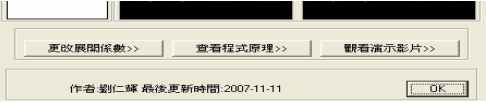

展開係數說明:flyco@factor.lsp 中為展開 K 值表檔,用戶可依據自己的經驗進行修改。在執行程式時雖是點選外圓弧但程式中會自動用外圓弧的半徑減去料厚得出內圓弧的半徑,r/t 即為內圓弧半徑與料厚的比值。如不清楚 K 值的意義請仔細閱讀 flyco@factor.lsp檔中的詳細解說部分(凡是;後面的都是解說部分)。

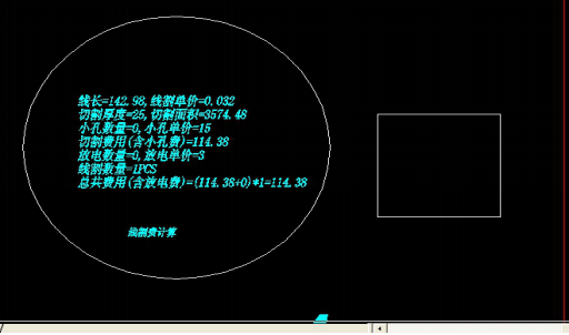

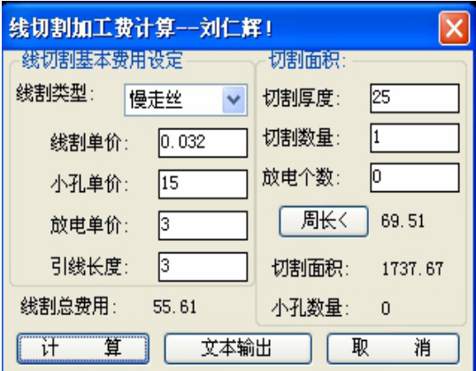

d.線割費計算
命令: hc(點擊線割費計算幻燈片按鈕後)在命令行出現下列提示:
首先選擇線割類型,然後修改單價厚度等,記得輸入切割厚度,當設定完成後點擊周長按鈕後出現如下的提示:
請選擇料帶上的沖裁輪廓<僅能選圓和多義線>:選擇物件: 找到 1 個
選擇物件:回車後再次跳出上面的對話方塊﹐這時要點基計算按鈕。點基後就能計算出線割縱費用了﹐如果要把這些數值寫入 Autocad 圖檔中﹐在點基計算按鈕後點基文本輸入按鈕﹐執行後的結果如下圖:
選擇文本輸出點: (執行結果請看 lrh.dwg 中第 4 種)

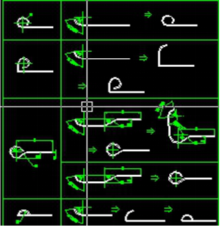

展開並繪製工序圖詳細講解實例如下(2 個實例)

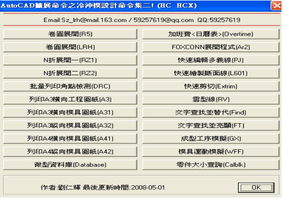

輸入 HCX 命令后將出現下如對話框:
下面主要介紹卷圓展開 LRH 和批量列印程序
A:卷圓展開 LRH 主要以下圖型來展開的:
具體使用同斷面展開一樣﹐按命令行提示操作即可。

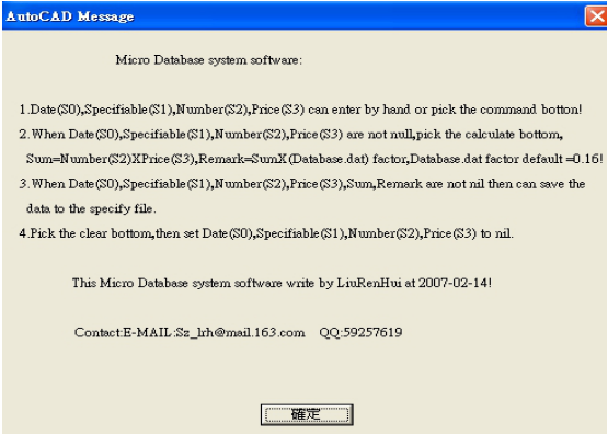

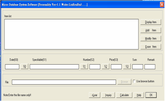

C.微型數據庫:
具體使用說明看此程序的幫助文件﹐點基 HELP 按鈕后出現如下窗口:
