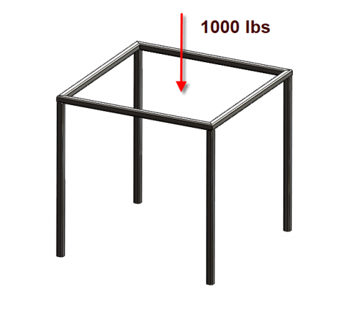

哪种设计方案更稳固? 稳固多少?

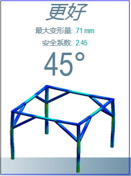

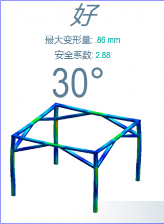

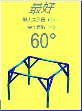

哪种设计方案最好? (相同的材料 (低碳钢), 相同数目的钢材, 相同数目的焊点)
           30°                            45°                                        60°

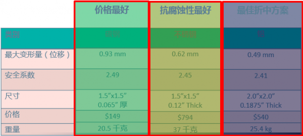

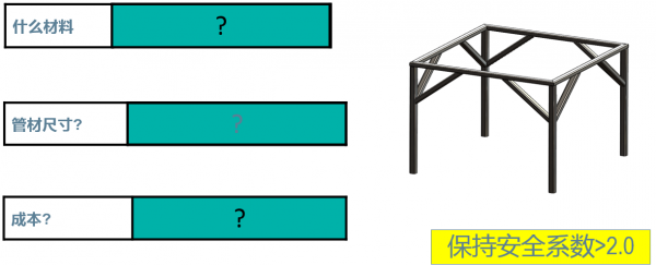

通过验证发现同样受力情况下,支撑筋60度稳固性最好。同样,确定60度的支撑筋之后在保证安全系数大于2的情况下,选什么材料、尺寸、成本才最佳呢?
按照同样的思路将各方案再次运行计算后,可以获得如下结果:
通过如上案例讲解,相信大家对有限元分析的思路有了大致的了解。具体的SolidWorks Simulation软件操作方法大家可以联系南京东岱获取相关知识。
