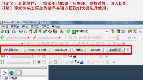

【原创教程】PowerMILL自定义宏菜单:
自定义工具菜单栏:可将常用功能如(后处理、参数设置、切入切出、刀路)等录制成宏添加到菜单界面方便我们快捷选择使用。
自定义工具栏菜单
工具栏定义路径:查看-工具栏-自定义-自定义
将录制好的宏放在文件夹里面进行分类管理
自定义工具栏菜单
自定义工具栏菜单:添加后的后处理宏菜单效果如下:
自定义工具栏菜单添加
自定义工具栏菜单设置
