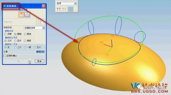

封闭式的管道要求光顺的效果使用扫掠功能时,通过多个截面曲线和两条引导线控制不住出现严重变形,这个问题相信很多人都遇到但是未知原因出现在那里,是否困惑你很久呢?
效果要求,主要是用扫掠在弧度面上做一条封闭式的变化管道,并且利用多条不同大小圆形截面线和引导线,注意要遵循多个截面规律变化来做的。
步骤1;我们如果直接通过扫掠就会出现严重变形,原因选择曲线时多段截面线的箭头不一致和引导线还不够无法控制所导致严重变形。
步骤2;解决方法首先将多段载面线和引导线相交处用分割曲线打断。
步骤3;然后引导线沿着曲面的法向投影曲线,便于控制截面线和法向投影的曲线在相交处继续打断。
步骤4;将曲线整理好后,使用扫掠功能截面线可选择多条线,引导线选择两条控制,注意事项所有的曲线箭头为一致。
