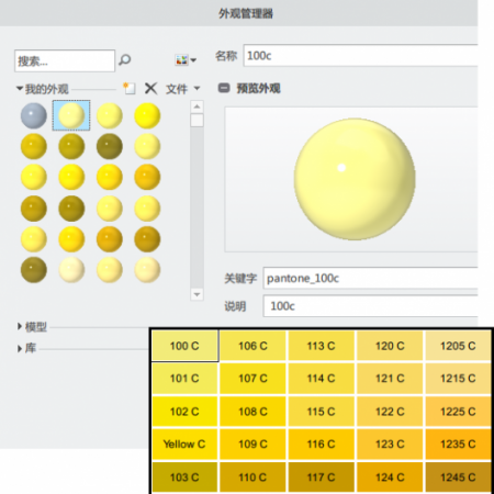

现市面上的产品外观图,基本都是使用 Pantone 的色号。  Pantone(藩通) 颜色库,完全是根据潘通的色卡做的一份Pro/E、CREO颜色库,非常方便实用!
使用方法:
1. 直接在Pro/E (Creo) 外观管理器中打开(或附加)至"我的外观"。
2. 或将文件改名为 appearance.dmt,放在Pro/E (Creo) 启动目录。

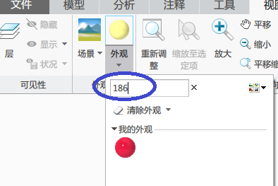

3. 在"外观"的搜索框中输入相应的  Pantone 色号 即可找到需要的颜色。
