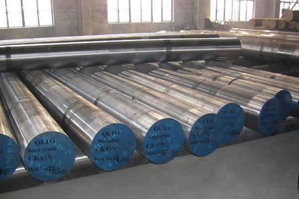

模具钢的工艺性能和冶金质量方面的特性:
氧含量  对模具钢一般都未规定钢中的允许的气体含量。随着氧含量的增加,氧化物的颗粒和数量都随之增加,钢的疲劳性能降低,热裂纹也容易产生。有人曾对4Cr5MoSiV1钢进行过试验,氧含量最好不超过1.5*10-5,哪日本山阳特殊钢公司规定高纯净度钢氧含量不大于1.0*10-5。因此,近年来,为了提高模具的制造质量。国内外的模具钢逐渐在向低氧含量的方向发展。  碳化物的不均匀度  碳化物是绝大多数模具钢的必需组分,除可溶于奥氏体的碳化物外,还会有部分不能溶于奥氏体的残留碳化物。
碳化物的尺寸、形态、分布对模具钢的使用性能等有十分重要的影响。关于碳化物的尺寸、形状和分布是与钢的冶炼方法、钢锭的凝固条件以及热加工变形条件等有关。过共析钢的碳化物可能在晶界形成风状碳化物或是在加工变形中碳化物被拉长而形成带状碳化物或者二者兼有,莱氏体模具钢中,存在一次碳化物和二次碳化物,在热变形的过程中,网状的共晶碳化物大多可以破碎,碳化物先沿变形方向延伸,产生带状,随着变形程度的增加,碳化物变得均匀、细小。碳化物的不均匀性对淬火变形、开裂、钢材的力学性能的影响较大。
偏析  偏析即钢的成分与组织不均匀性的表现,这是在模具钢的低倍组织的检验中常存在的一种缺陷。是钢锭在凝固过程中形成的,与钢的化学成分和浇注温度等有关。一般分为树枝状的偏析、方形偏析、点状偏析等。由于树枝状的偏析的存在,使负然各个不同的方向的力学性能表现出明显的差异。方形偏析是由于铸锭结晶时,在柱状晶的末端与锭心等轴晶区间,聚集了较多的杂质和孔隙而形成的。严重的方形偏析,对钢材的质量的影响是显著的,特别是切削加工量很大的零件或心部受力的模具零件。偏析除了影响模具钢力学性能的等向性外,对模具的抛光性能也有一定的影响。因此,国外相关的标准中有严格的规定。
疏松  疏松是钢的不致密性的表现。疏松多数出现在钢锭的上部及中部,在这些地方因为集中了较多的杂质和气体造成的。由于疏松缺陷的存在,降低了钢的强度和韧性,也严重地影响了加工后的表面的粗糙度,在一般的模具钢中的影响不是特别大,但如冷轧辊、大型的模块、冲头和塑料成形模具零件等都有较严格的要求。如深型腔的锻模和冲头要求疏松不超过1级或2级,用于表盘或透光件等的塑料模具用钢,要求疏松不超过1级。
