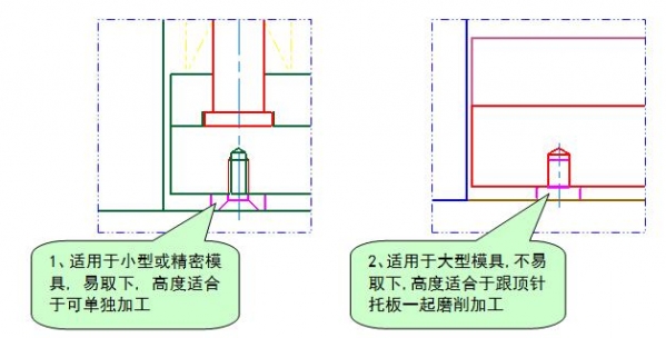

二、垃圾钉的结构形式:

四、不同形式的垃圾钉的适用场合:
