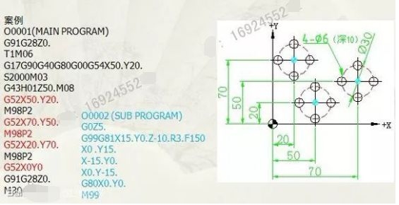

局部坐标系G52
在工件坐标系内在设定子坐标系,有时好编程,这个子坐标系叫局部坐标系 。所有工件坐标系(G54-G59)内,可设定局部坐标系 .
格式:G52 X_ Y_ Z_ (设定局部坐标系)
G52 X0 Y0 Z0 (注销局部坐标系)

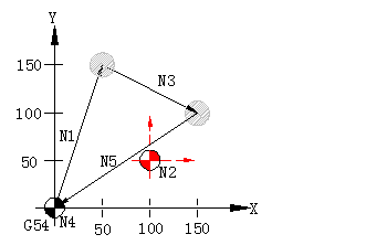

程序举例 (如下图)
O0001
G90 G00 G54 X0 Y0
N1 X50. Y150.
N2 G52 X100. Y50. 局部坐标系的设定
N3 G01 X50. Y50. F100.
N4 G52 X0 Y0 局部坐标系注销
N5 G00 X0 Y0
M30
