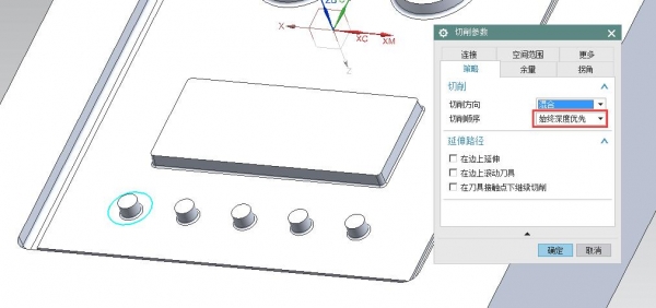

老师 UG等高走这些小圆柱怎么还是一层一层走的 每个小圆柱走一刀 这样的走法好慢 是不是哪里设置错了呢?

应该还是版本问题,UG10.0改为“始终深度优先”即可,UG10.0下载http://www.mjzl.cn/thread-414988-1-1.html
