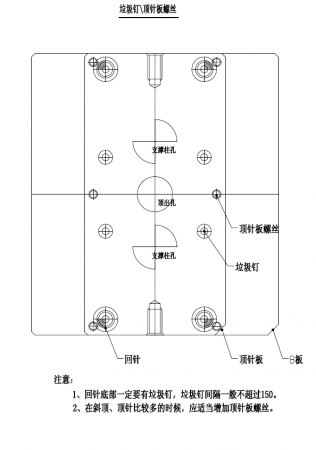

[模具设计] 16.顶针板螺丝及垃圾钉的设计注意事项
