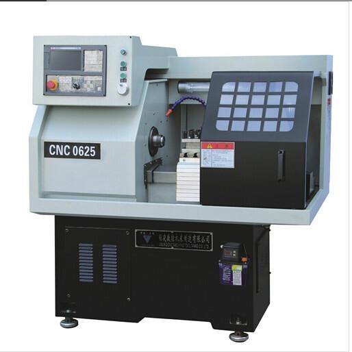

简易型数控车的安全及解决方法:
数控车床加工中,经常会出现异常情况。轻者损坏刀具,工件报废;重者损伤机床,甚至伤及操作人员人身安全,必须加以避免。
0  引言
数控车床加工中,特别是对于刚刚接触或初学者,经常会出现异常情况,这些突发异常情况出现时,轻者损坏刀具,工件报废,重者损伤机床的卡盘及电动刀架,严重影响机床精度,甚至伤及操作人员人身安全。以下针对操作中问题加以分析其产生原因和预防、解决方法,以供大家借鉴参考。
1  编程
