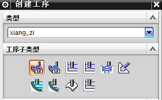

设置方法非常简单-----只需要四步即可
首先第一步:设置好自己的模板  如图2

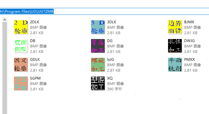

第二步:制作图片,格式(.bmp)要求尺寸40X40最佳
并保存在一个单独文件夹(非中文最佳)如图3

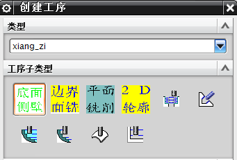

第三步修改模板与图片名字:要求名字必须统一
  1. 第四步,设置变量:
  2. 变量名称:UGII_bitmap_path
  3. 变量值:图片文件夹目录(如H:\Program Files\UG\UGTZMB)
