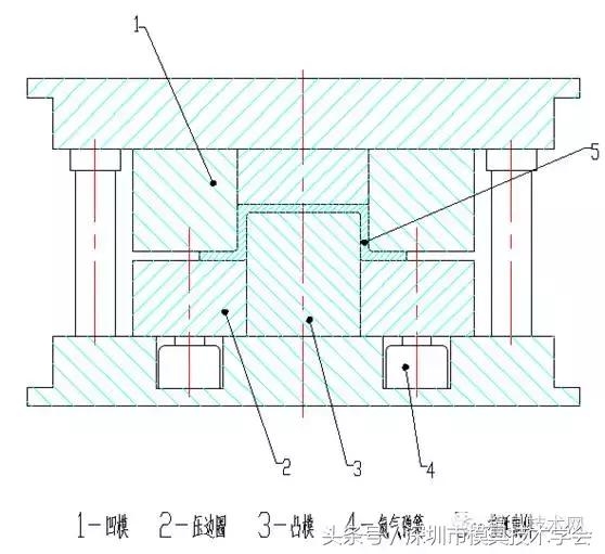

传统的拉延工艺,相对比较简单的拉延件,可采用螺旋弹簧、聚氨酯、氮气弹簧压边,但是这类弹性元件的弹性曲线都是直线,其压边力将随着下压行程的增大而增大(参见图2)。从冲压过程对压边力的要求来看,冲压开始时,压边圈上的毛坯材料面积较大,需要较大的压边力防止起皱;但随着拉延过程的进行,压边圈上的毛坯面积将会逐渐减少,所需的防止起皱的压边力也会较小。因此,这类弹性元件,压边的防起皱效果不好。
图2 形状简单拉延件传统拉延模结构图

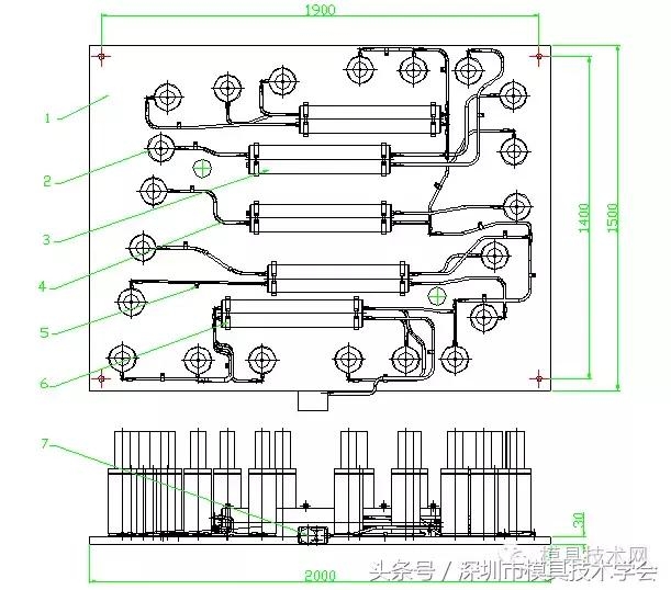

第六步:完成前五步计算,确定系统中氮气弹簧和储气罐的综合布局,并进行管路连接设计。包括氮气弹簧和储气罐之间的压力回路畅通和外界系统压力动态显示装置。
至此,完成汽车覆盖件拉延模具提供给压边圈的动力源的氮气弹簧储气罐系统的设计。(参见图5)
氮气弹簧储气罐系统在汽车冲压模具中的应用
1 安装基板 2 氮气弹簧 3 储气罐 4 管路 5 管夹 6 罐夹 7 控制表
图5 氮气弹簧储气罐系统设计图

确定基板厚度和长度宽度尺寸。根据冲压件压力布点要求,结合模座尺寸,确定座板尺寸:L x W x T=长度x宽度x厚度=2000mmx1500mmx30mm

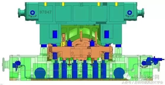

至此完成整个氮气弹簧储气罐系统设计,提交制造部完成模具制造任务。(参见图5、图6和图7)
图6 内置储气罐系统的模具示意图
