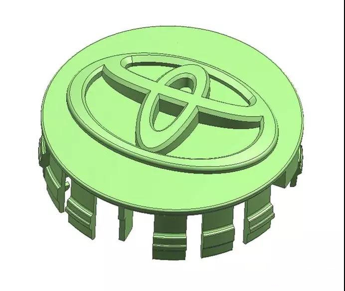

模仁的大小是根据产品的大小、产品的形状、型腔数及排位有关,通常产品尺寸越大,型腔数越多,那么所需采用的模仁、模架的尺越大,加工时间也就越长,因此价格也就越高,我们以丰田标志产品作为实例,来跟大家讲解如何确定模仁大大小。

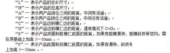

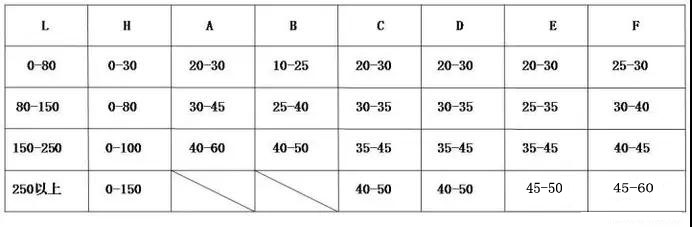

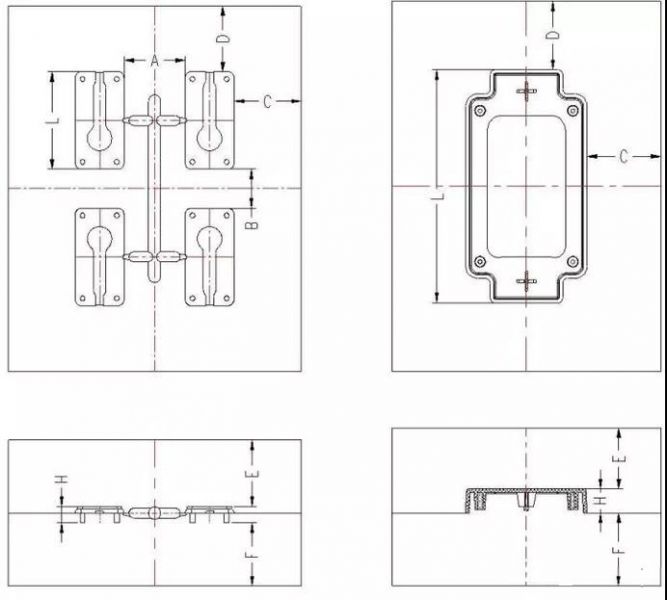

1.模仁大小的确认可参照以下经验表格来取数

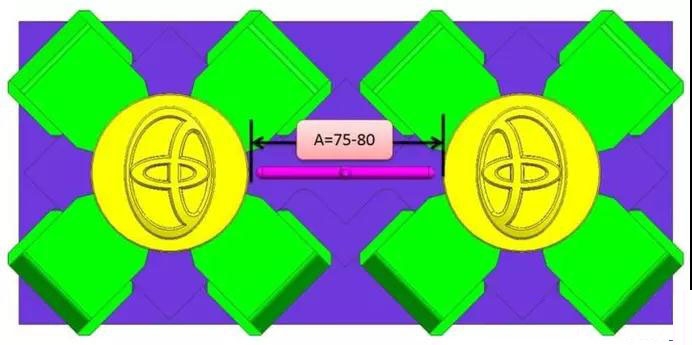

2.A值的确定
A值是表示两产品之间的距离,中间有流道,进胶方式和排位方式我们已经确认了,见(丰田标志注塑模具设计之浇注系统的确定)的贴,此产品外侧需做四个滑块抽芯,A值的确定无法根据表格经验值取数,必须先绘制出滑块,防止A值定的距离太小,滑块会打架,如下图所示滑块需要的空间距离比较多,A值取75-80mm才足够

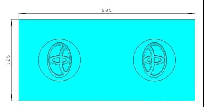

一般情况下C值= D值,此产品的尺寸为62.81X62.81X24.99,L值是在0-80范围偏上,查经验值取25-30mm确认好以后模仁的长宽就可以确定了,一般情况下模仁的长宽取10的倍数,如下图所示

想要确定前模仁的厚度,必须先测量H值,再确定E值,经过测量H值(胶位深度)=7.6mm,产品L在0-80mm范围,且是偏大值,查经验表E值可选25-30mm,模仁的厚度一般取5的倍数,结果图所示
5.后模仁厚度的确定
想要确定后模仁的厚度,必须先测量后模H值,再确定F值,经过测量后模H值(胶位深度)=17mm,产品L在0-80mm范围,且是偏大值,查经验表F值可选25-30mm,如果有滑块、斜顶等机构,需在原基础上加5-10mm,保证模仁的强度,模仁的厚度一般取5的倍数,后模仁厚度=17+30+(5-10)=55,结果图所示
