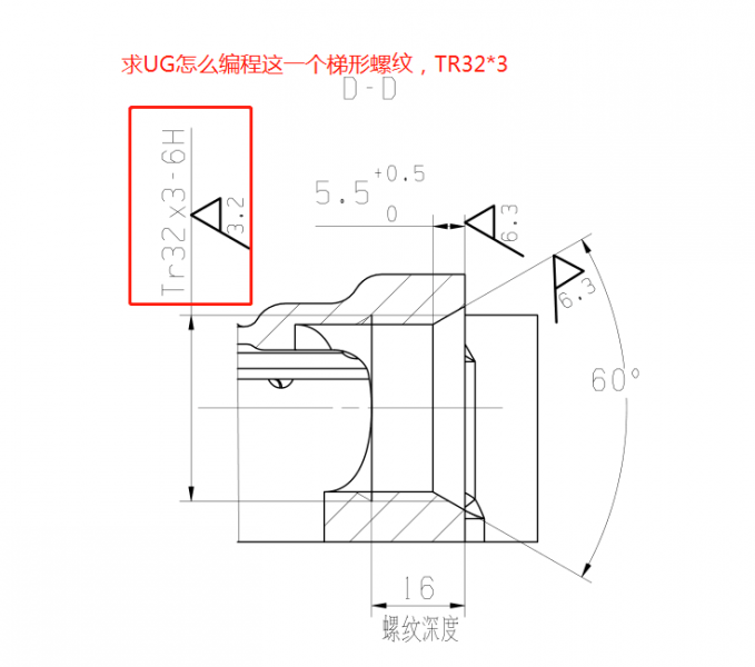

求助在UG里面怎么编出TR32*3的梯形螺纹,

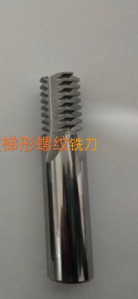

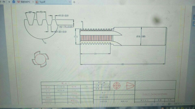

TR32*3是用梯形螺纹铣刀,(由于产品结构限制使用不了梯形丝锥)  刀具大小如下图
看一下优胜这一个大家庭有没有人能解决此问题
