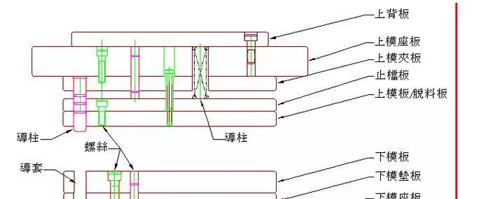

图四:冲孔模
          在冲孔模中上模座、上垫板的功用和在复合模中的作用是一样的。从图五中的冲孔模结构图中可以看出导柱是正装的。固定冲头、弹簧、上模座而且这里要加一项固定导柱。导柱在此板加工的方式是割,单边+0.005,起割。
         上脱料板的功用和复合模的内脱料板的功用是一样的。起保护冲头、脱料、压料作用的作用。
        下模板的功用:和冲头相互作用冲剪出产品所要求的孔或形状。如拉伸、打凸、半剪、冲孔或切边。
       下垫板的功用:加大下模板的强度,防止入块(镶件)入侵下模座。此板一般用CR12料或45#的;且要热处理。热理的度数一般是45°-52°。有的公司为了以后产品设变修模时易加工也会不热处理,但这种做法不提倡,因为这样不能起到防止入块下陷的作用。下模座的功用是和复合模的功用一样的。

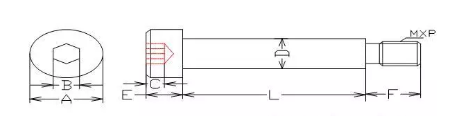

塞打螺丝③
       塞打螺丝也称吊钉、外螺纹卸料螺栓。其功用是和套筒螺丝组件的作用是一样的。但卸料螺丝的加工是以标准件的方式加工的,全长公差要求的比较严格,这样便保证了整个模具模板的平行度;它的长度进制是以5.0为单位的,全长公差可以达到±0.05,所以精度方面相对等高套筒的要高
图五:塞打螺丝(等高螺丝)

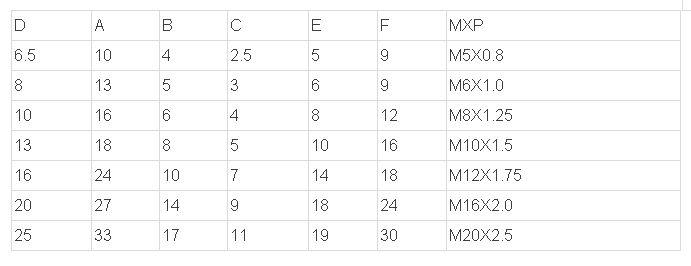

表八:等高螺丝的尺寸
  由图四和表八可以看出,上脱料板为正面攻牙;上夹板钻螺杆过孔,其孔径是D+2(也可D+1);上垫板钻螺帽过孔,孔径为A+2;上模座钻螺帽避位孔,孔径A+2.有时根据模具的需要,塞打螺丝会在上模座上沉头.
