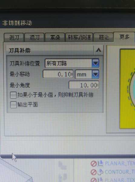

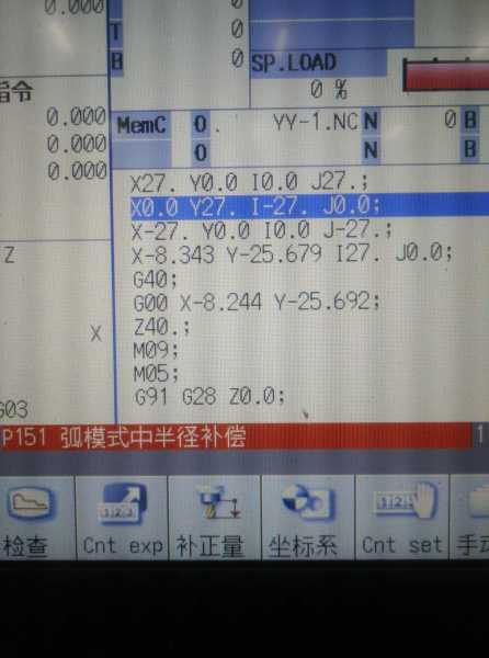

半径补偿时刀路没走完报警,请问老师这是什么原因,怎么解决呢?谢谢!

刀补格式不对,要从直线指令处取消G40刀补,如下手工修改程序或换刀补正确的后处理 postprocessor.rar (991.18 KB, 下载次数: 464)
X-27. Y0.0 I0.0 J-27.
X-8.343 Y-25.679 I27. J0.0
G01 X-8.244 Y-25.692
G40
G00 Z40.
M09
M05
G91 G28 Z0.
M30
