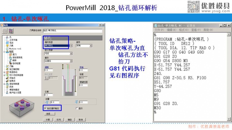

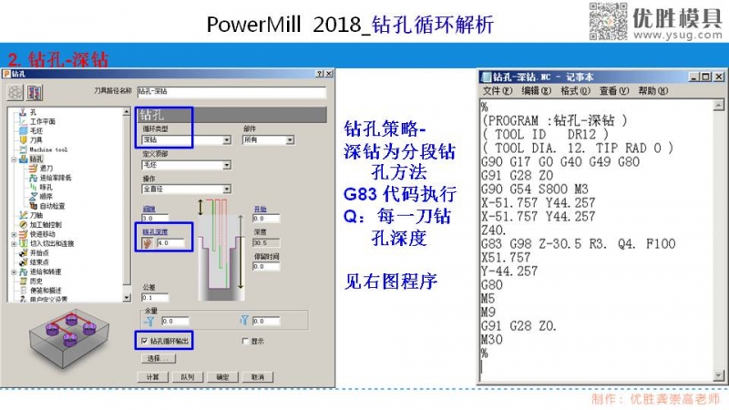

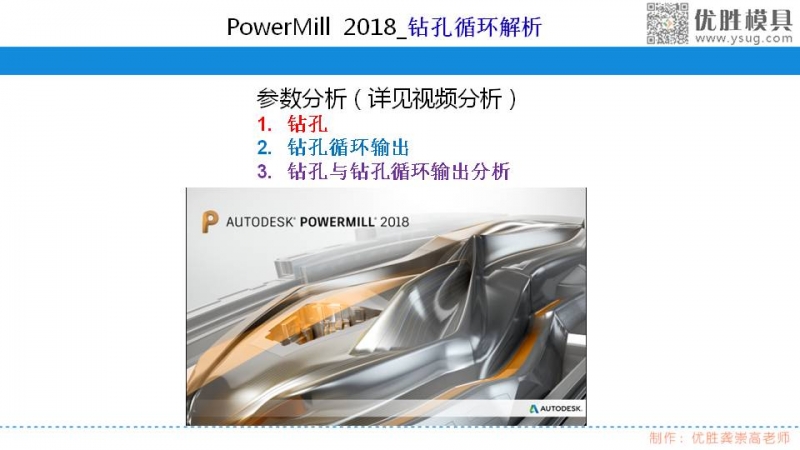

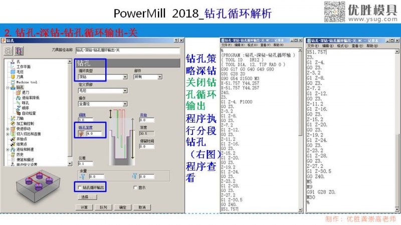

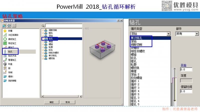

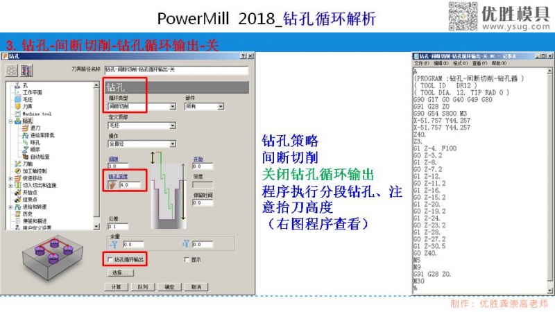

【原创教程】龚老师:PowerMill2018_钻孔循环解析
