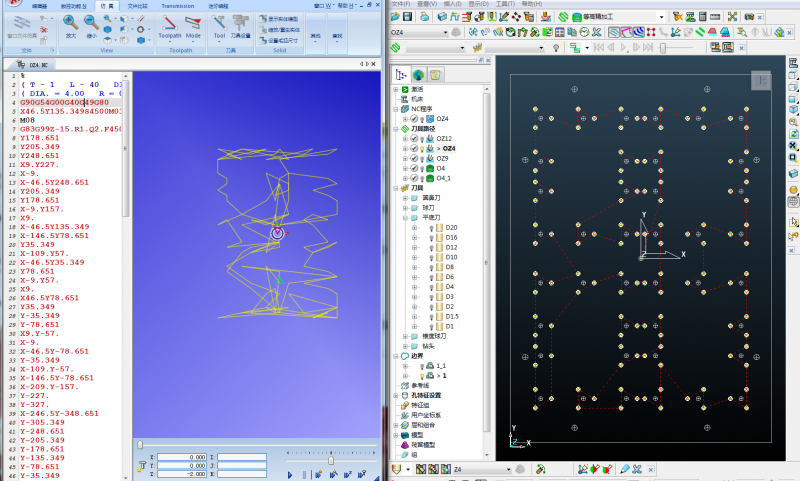

[PowerMILL] 为什么左边的孔路线变形了.
发表于 2018-5-15 17:22:42 | 显示全部楼层 |阅读模式
而且如果把G83改成G80的话他又变正常了。
发表于 2018-5-16 16:01:22 | 显示全部楼层
NC代码没有问题,是CIMCO模拟显示的问题
