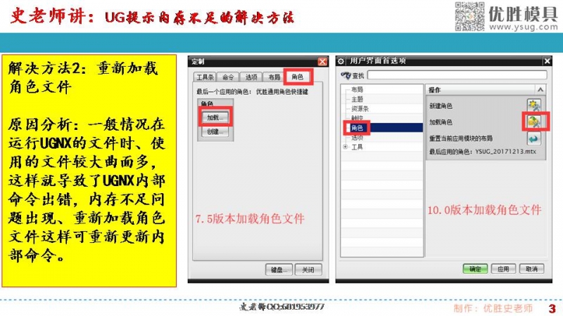

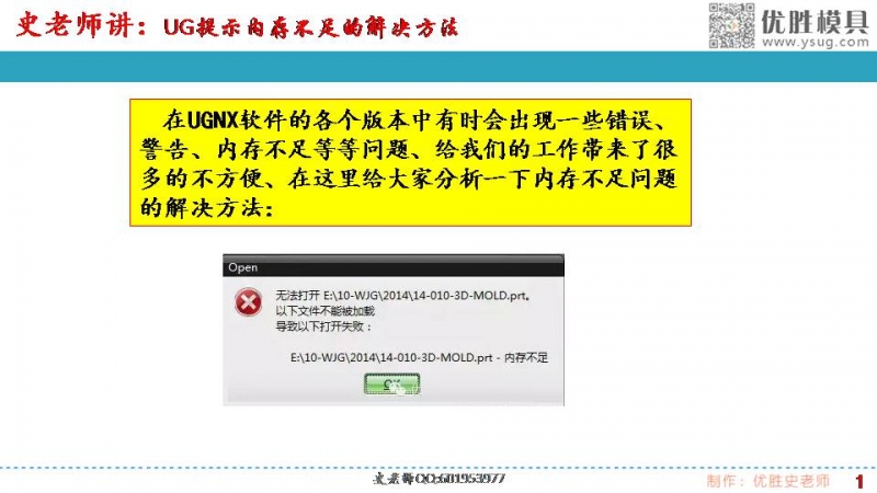

[交流分享] 02_史老师讲UG常用技巧--UG提示内存不足的解决方法
发表于 2018-5-16 20:22:01 | 显示全部楼层 |阅读模式
回复可下载PDF文档
02_史老师讲UG常用技巧--UG提示内存不足的解决方法.pdf (439.81 KB, 下载次数: 148)
