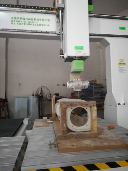

请问老师,侧铣动力头怎么编程及调机,主要加工这种五面体,手动扳角度

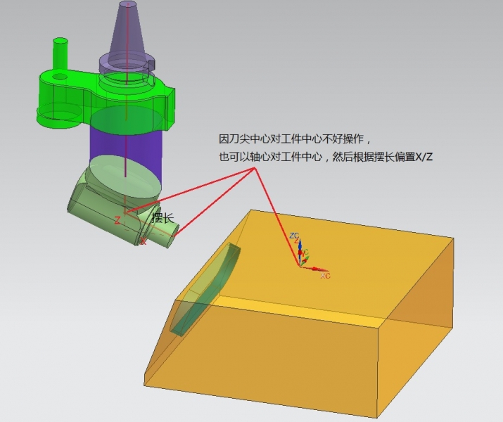

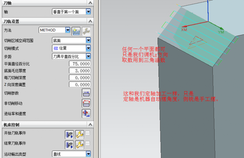

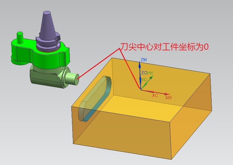

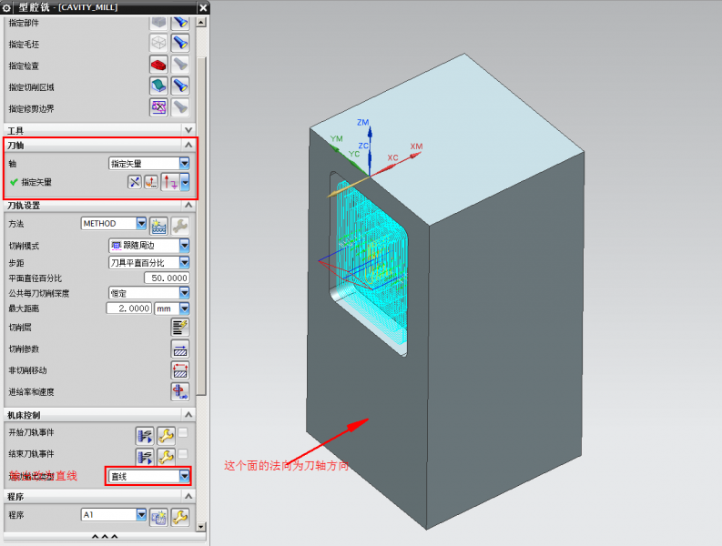

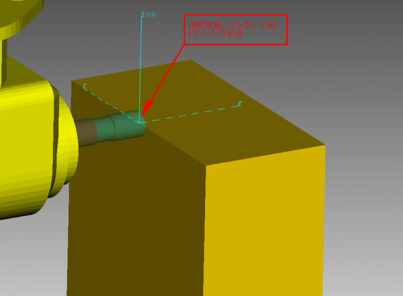

一、90°侧铣动力头。侧铣头刀尖中心对工件坐标中心;UG刀轴为指定矢量,指定矢量方向为垂直于侧面;后处理采用普通三轴后处理。
二、30°侧铣动力头。侧铣头中心对工件坐标中心,偏置坐标如下图;UG刀轴为指定矢量,指定矢量方向为垂直于侧面;后处理采用普通三轴后处理。
三、任意角度动力头。实际就是摆头五轴机床,摆头中心对工件坐标中心;UG刀轴为指定矢量,指定矢量方向为垂直于侧面;后处理采用五轴后处理,后处理设置摆长。

刀轴选择垂直于面就可以了

公司用的侧铣头可以循环钻孔,攻丝,镗孔,铰孔
