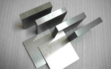

S136模具钢是具有优良的耐腐蚀性、优良的抛旋光性、优良的耐磨性、优良的机械加工性、淬火时具有优良的稳定性,而且更有下列优点第一比较低的维护费用第二比较低的生产成本。因此S136模具钢在模具行业中得到广泛的应用。如何发挥S136的优越性能,S136热处理环节一直是人们所关注的问题。
  ⒈软性退火
  将S136模具钢在保护状态下,加热至780℃均温后,让其在炉中以每小时10℃的速度,冷却至650℃,接着再置于空气中冷却。这样可以保证S136模具钢的性能最大化的体现。
  ⒉应力去除
  S136模具钢经过粗加工后,必须加热至650℃,均温2小时后,缓慢冷却至500℃,然后置于空气中冷却。
  ⒊淬火
  预热温度:600-850℃
  淬火温度(奥氏体化温度):1020-1050℃
  常用温度:1030℃
  注意:保温时间=当钢材的表面及中心达到一致的淬火温度后,才开始计算在炉中的保温时间。淬火时必须保护,以避免脱碳及氧化
  ⒋冷却介质
  油;流动粒子炉或盐浴炉250-550℃分级淬火,然后冷却于高速空气中;高速气体/真空炉中具有足够正压的气体力求模具达到最适当的特性,在模具的变形程度可接受的条件下,冷速越快越好。于真空炉中热处理时推荐使用4-5bar的气压。
  注意:钢材冷却至50-70℃(120-160°F)应立即回火。
  ⒌回火
  参照回火曲线图按所需硬度值选择回火温度。回火两次,每次回火后,必须冷却到室温,最低的回火温度为180℃(适用于小件)。保温时间至少两小时。
  注1:建议250℃回火以求韧性、硬度及抗腐蚀性的最好组合。
  注2:应避免选用过高的奥氏体化温度与过低的回火温度<250℃的组合,避免模具产生太大的应力。
  温馨小提示:
  S136模具钢在淬火及回火时的温度、不同种类的炉具及淬冷介质、会影响模具尺寸的改变。模具的尺寸与几何形状也同样重要。模具在加工时应预留加工量以弥补热处理后的尺寸变形。在粗加工与半精加工之间建议预留0.15%作为S136的加工预留指标
  正确的研磨技术,能避免产生裂缝,且能增加工具的寿命
