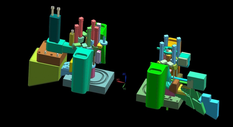

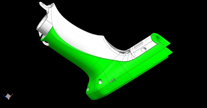

1.两个不同的前内模,连接两个喷咀,分别进不同色或不同种类的胶
2.两个完全一样的后模(内模和模胚)
3.第 一次开模:
硬胶进胶,软胶不进
开模;拿走硬胶水口料;
不顶出
后模绕模具中心转180
合模
4.模具设计培训第二次开模
硬胶和软胶同时进胶
开模时两边同时取走水口料,
软胶顶出,硬胶不顶
后模绕模具中心转180
5.模具设计培训设计要点:
流道 :两个前模各有一种流道 ,后模有两种流道
成型系统:保证所有的软胶出前模,或前模行位
顶出系统:对着软胶射咀的顶出,硬胶不动
冷却系统:水路向外
其它:要有双色机的资料:唧咀中心距;锁模螺丝孔;KO
