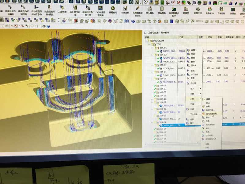

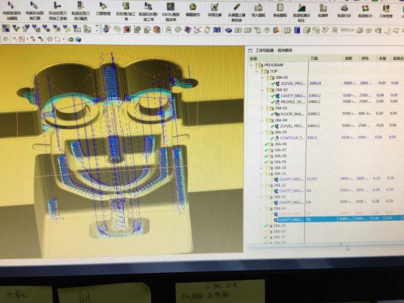

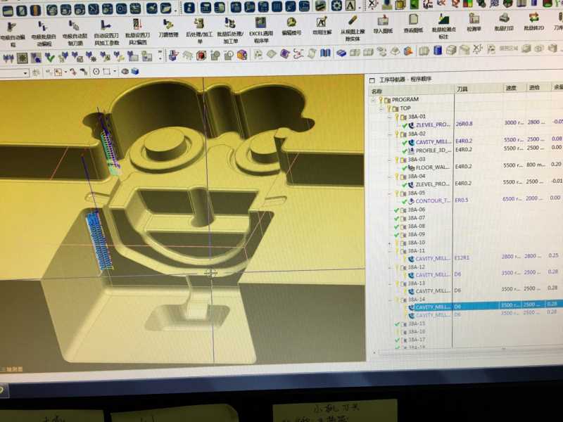

刀路分割为什么不合理

 楼主| 发表于 2018-6-15 19:15:17 来自手机 | 显示全部楼层
龚老师,这问题怎样解决

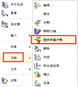

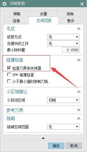

发表于 2018-6-19 10:28:16 | 显示全部楼层
1、因夹持器分割刀轨功能、不是很完善、分割后的刀轨需要仔细验证
2、分割刀轨效果不理想、需要单独处理不理想的区域位置(如使用修剪边界功能修剪或做辅助体、面、在分区域补修剪后的刀轨)
3、建议使用策略内部碰撞检查功能
