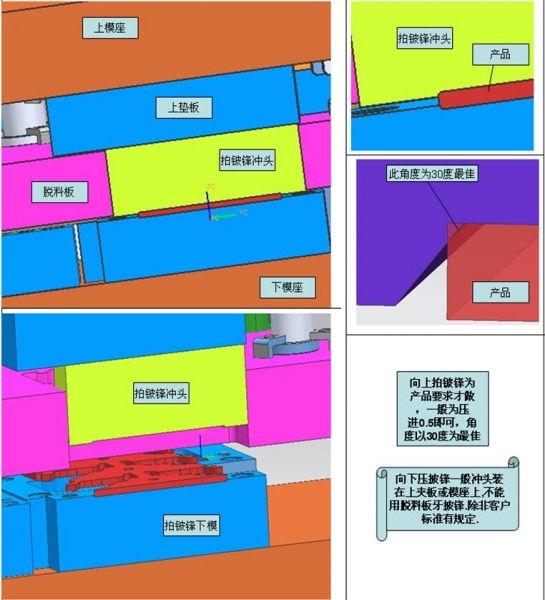

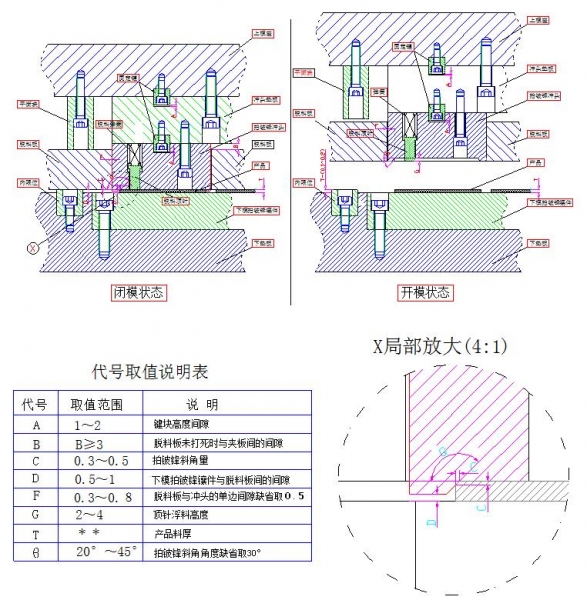

[交流分享] 向下压披锋设计结构分享
