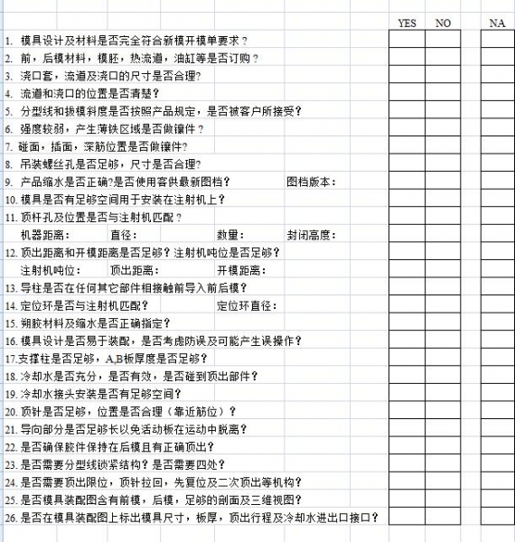

[交流分享] 模具设计总体检查
发表于 2018-6-27 16:06:48 | 显示全部楼层 |阅读模式
