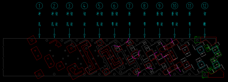

1.先在2D做好工序图.png 2.拷贝刀口和料带外形出去.png 3.对刀口安步距进行阵列如图.png 4.对阵列好的图形做面域.png 6.对以上面域炸开后,删掉末端多余的留下两个展开外框,并做成面域.png.png 7.把末端的两个异形外形的面域反向阵列7个.png 8.用原来做好的仿真冲裁面域,用SU命令差掉外向阵列的7个产品展开外形面域,得到上图.png
