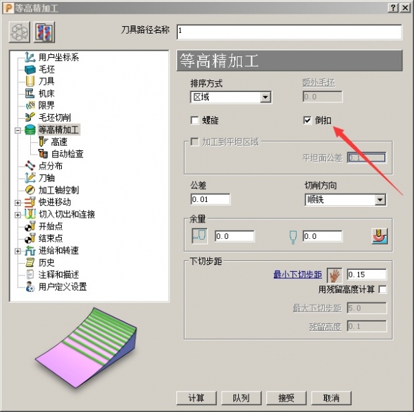

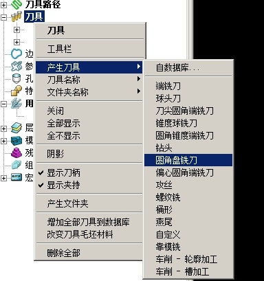

先在PowerMill 里面进行T型刀具的创建
等高精加工策略里面就有倒扣加工功能、选择倒扣即可、注意进退刀的设置
