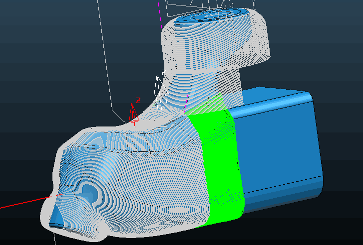

老师,为啥后处理不出去,一开始A轴的摆放,现在改了B轴的
我的图档PM2010

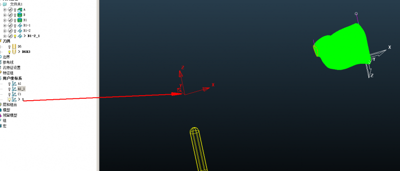

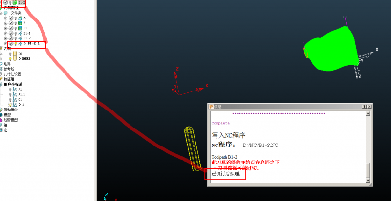

把你的安全平面设为圆柱,l新建一个坐标如下图我的是A 轴的,就能处理的出去了.
