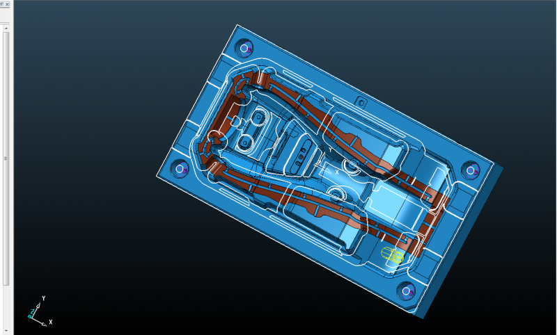

浅滩边界怎么裁剪啊?就是比如说平面和斜面交叉在哪里?我学了3个月就这个学不会 真心请各位老师请教
这就是算出来的浅滩边界
这就是算出来的浅滩边界

PM边界优化的基本技巧,三维偏置扩大1-2MM,然后偏置缩小回来
