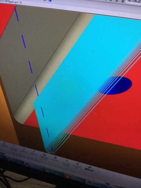

UG这种R角加工有什么好的方法吗?深度轮廓到R处步距就好大,麻烦老师答疑解惑,谢谢

深度轮廓加工在R位置步距均匀选择使用、切削层-最优化功能即可、如下图:
