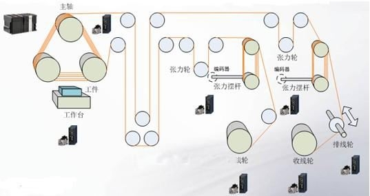

多线切割机是近年来发展非常迅速的一种高效率切割设备,在半导体行业得到广泛应用,半导体单晶材料的加工很多采用多线切割机进行切割,近年来,超薄的太阳能硅片切割也大量采用多线切割机,它主要采用多圈绕制的金属钢线对被切材料进行批量切割加工,由于金属钢线直径很小,普遍在0.08mm-0.16mm之间,当绕制在特殊加工的轴辊线槽上后,即可磨削切割厚度200um左右的硅片,最新技术的多线锯甚至能切割厚度达120um的超薄硅片,由于切割线直径很小,切割过程中材料的损耗也相应减小,切割效率高,切割的硅片表面粗糙度、TTV值、弯曲度、翘曲度桂晶徒等指标均好于其他方式加工的硅片,而切割晶片的几何参数主要取决于多线切割机的工艺条件,因此,多线切割机在半导体及太阳能硅片的切割领域应用广泛,随着技术的日趋成熟,目前多线切割已成为太阳能硅片切割的主要切割手段。

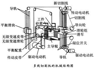

  硅棒材料在缓慢下降的过程中,绕制在轴棍槽中的多圈金属钢线则进行高速单向或往复运动,带动喷射在金属钢线上的砂浆对硅料进行持续磨削,从而将硅棒切割成多个硅片。在硅棒的切割过程中,砂浆的作用非常重要,砂浆必须要有足够的切削能力,并且要保持一定的密度和黏度,而喷射到切割线上的砂浆还必须要有足够的流量,在切割过程中,随着切割线、砂浆和硅料之间持续的相对运动还会产生大量的热,作为切削介质的砂浆必须带走产生的热量,以保持系统正常的工作温度,否则,产生的热量累积会逐步升高,从而使砂浆和硅料的温度都逐步升高,这会对硅片切割质量产生严重影响,容易出现崩边,表面损伤,形成缺陷,甚至造成断线。因此,在硅片切割过程中,应根据硅料的切割状态实时监控砂浆的密度、流量、温度等数据,并根据监测数据实时控制砂浆流量。因此,研究多线切割机的砂浆控制系统,获得稳定的砂浆流量对于硅片的切割过程是非常重要的。
  1、砂浆控制系统构成基于对太阳能硅片TTV值及表面粗糙度的要求,采用多线切割机对硅棒进行切割时要求砂浆流量的波动范围保持在2L/min,砂浆流量过大,会对切片形成冲击,切割过程中会造成掉片,砂浆流量太小,将造成切削能力不足,切割温度升高,从而影响硅片表面质量,切割时要求砂浆温度波动范围保持在1C以内,温度波动过大,极易对切割状态产生影响,甚至造成断线,从而造成切割硅棒报废。根据系统对砂浆温度和流量的控制要求,砂浆控制单元的设计采用质量流量传感器、砂浆泵、砂浆搅拌泵、砂浆喷射装置及运动控制器构成,根据砂浆流量的控制要求,系统构成如所示。
  搅拌泵可把磨削砂粒和切削油搅拌成一定密度的砂浆浆液,使砂粒和切削油充分混合,砂浆泵用于将搅拌均匀的砂浆抽取到砂浆喷射管中,并以一定的流量喷射到切割线上,用于对硅棒的高速切割,由于流量大小对硅片的切割非常重要,因此设置质量流量传感器实时监测砂浆流量,并通过运动控制器动态调整砂浆泵转速,使砂浆流量根据设置值变化。
