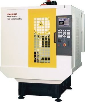

[分享资料] FANUC小黄机 K参数查询分享
发表于 2018-8-18 17:39:54 | 显示全部楼层 |阅读模式
FANUC小黄机 K参数查询分享
地址        设定值        功能
K0.0        0  0        M/S/T/B代码处理为高速接口
1        M/S/T/B代码处理为标准接口
K0.1            0  0        快速编辑器的上下光标移动,仅限于上下移动
