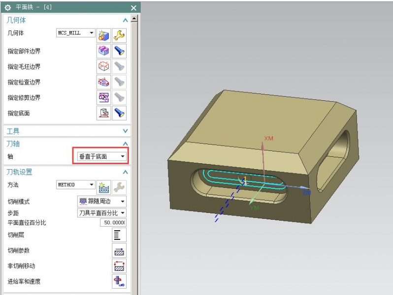

跪求卧式加工中心,B轴是回转工作台,3+1轴,主轴在Y轴上,工作台是XZ轴的,加工中心加工多面体用UG编程,怎么编啊,后处理咋整?

卧式B轴回转台结构同4轴机床结构相似,上传后处理及测试图档
UG编程刀轴设为垂直于底面
卧式B+主轴Y+工作台XZ_UG后处理,回复即可下载,免费调试请加优胜技术支持QQ594031711
卧式B 主轴Y 工作台XZ_UG后处理.rar (317.63 KB, 下载次数: 1402)

谢谢老师指教,已经搞定,定做的后处理,不过现在想用多坐标编程,宏程序不怎么会用。

楼主不对吧,Y轴不是朝上吗?后处理好像也不对,参考点归零设成Y轴了,会撞的啊!!!!!
