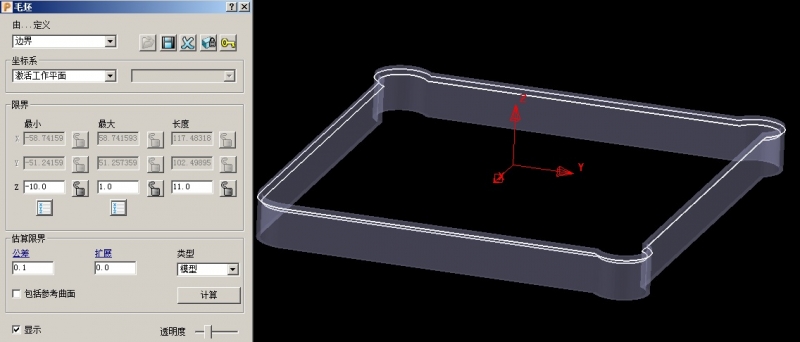

1、开粗策略使用边界将控制刀轨在外进刀、在内部进刀设置斜向进刀也不会出现踩刀
2、建议使用边界产生毛坯功能、策略内直接使用毛坯可使刀路在外面进刀
