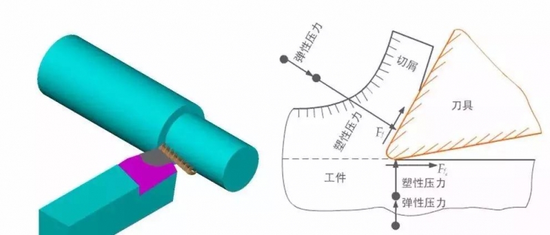

切削金属时,刀具切入工件,刀具角度是用来确定刀具切削部分几何形状的重要参数。

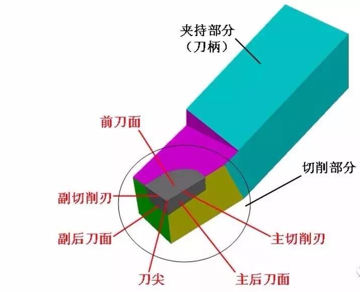

三面二刃一刀尖
车刀切削部分由前刀面、主后刀面、副后刀面、主切削刃、副切削刃和刀尖组成。
1)前刀面  刀具上切屑流过的表面。
2)主后刀面  刀具上与工件上的加工表面相对着并且相互作用的表面,称为主后刀面。
3)副后刀面  刀具上与工件上的已加工表面相对着并且相互作用的表面,称为副后刀面。
4)主切削刃  刀具的前刀面与主后刀面的交线称为主切削刃。
5)副切削刃  刀具的前刀面与副后刀面的交线称为副切削刃。
6)刀尖   主切削刃与副切削刃的交点称为刀尖。刀尖实际是一小段曲线或直线,称修圆刀尖和倒角刀尖。

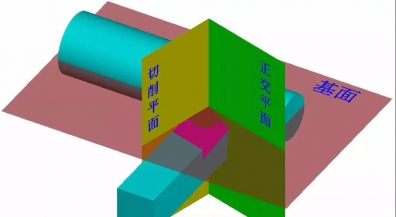

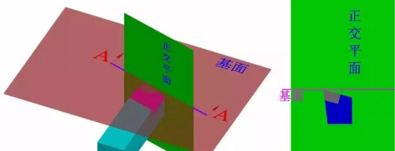

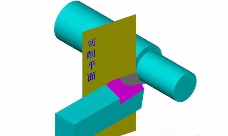

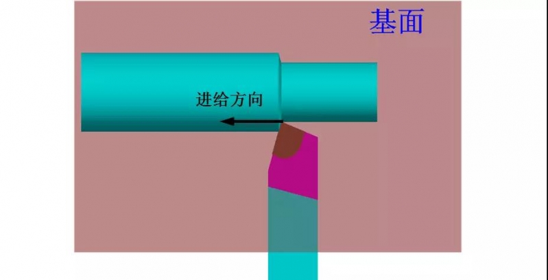

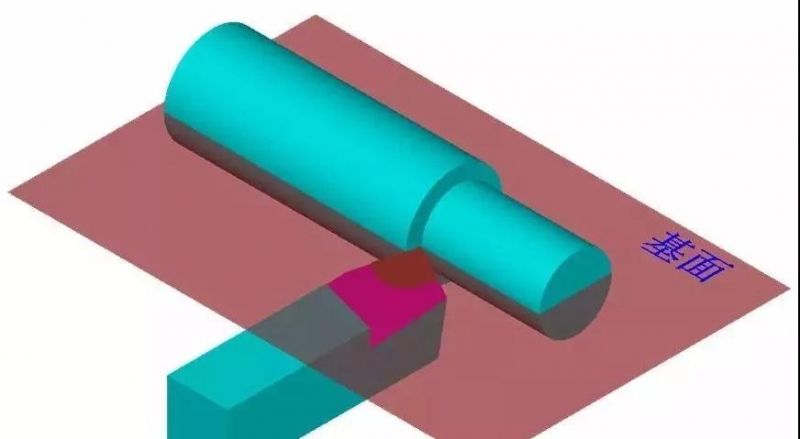

二、测量车刀切削角度的辅助平面
为了确定和测量车刀的几何角度,需要选取三个辅助平面作为基准,这三个辅助平面是切削平面、基面和正交平面。
1)切削平面——切于主切削刃某一选定点并垂直于刀杆底平面的平面。

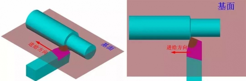

2)基面——过主切削刃的某一选定点并平行于刀杆底面的平面。

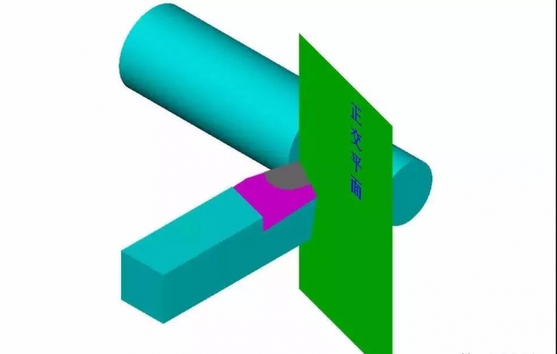

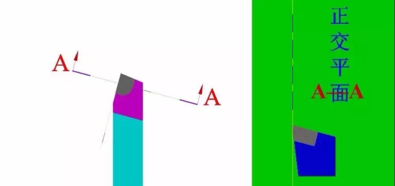

3)正交平面——垂直于切削平面又垂直于基面的平面。
可见这三个坐标平面相互垂直,构成一个空间直角坐标系。

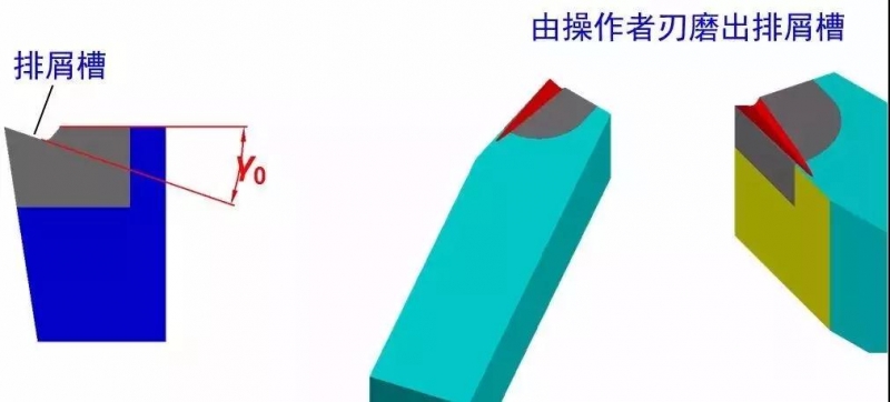

1)前角(γ0 ) 选择的原则
前角的大小主要解决刀头的坚固性与锋利性的矛盾。因此首先要根据加工材料的硬度来选择前角。加工材料的硬度高,前角取小值,反之取大值。其次要根据加工性质来考虑前角的大小,粗加工时前角要取小值,精加工时前角应取大值。前角一般在-5°~ 25°之间选取。
通常,制作车刀时并没有预先制出前角(γ0) ,而是靠在车刀上刃磨出排屑槽来获得前角的。排屑槽也叫断屑槽,它的作用大了去了折断切屑,不产生缠绕; 控制切屑的流出方向,保持已加工表面的精度;降低切削抗力,延长刀具寿命。

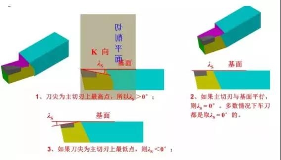

5)刃倾角(λS)的选择原则
主要看加工性质,粗加工时,工件对车刀冲击大, 取λS ≤ 0°,精加工时,工件对车刀冲击力小, 取λS ≥ 0°;通常取λS =0°。刃倾角一般在-10°~5°之间选取。
