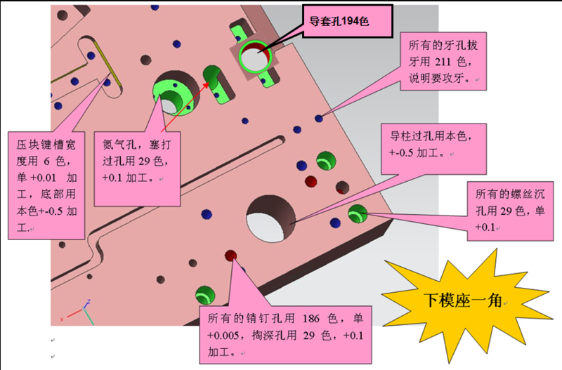

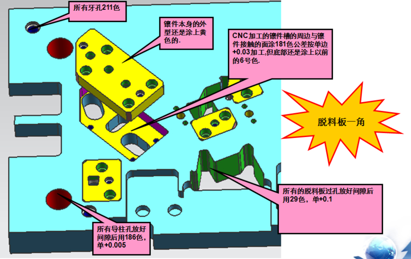

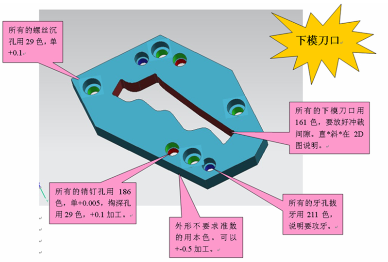

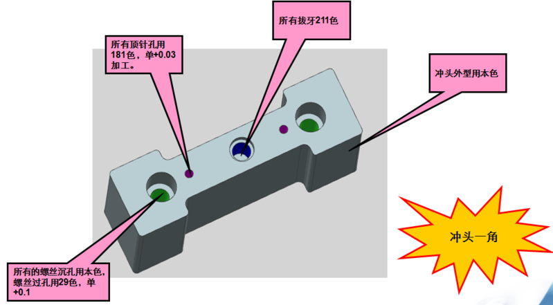

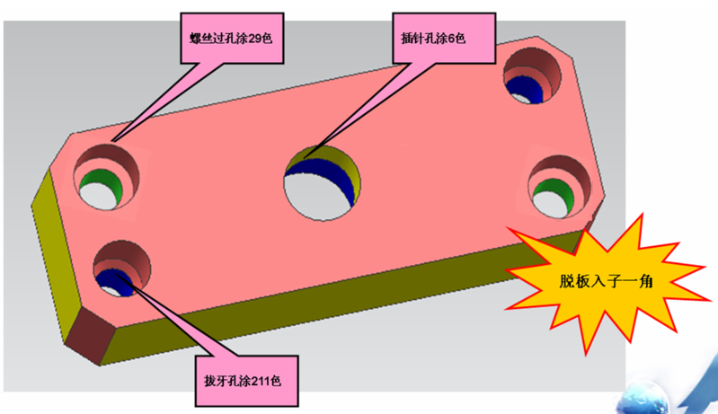

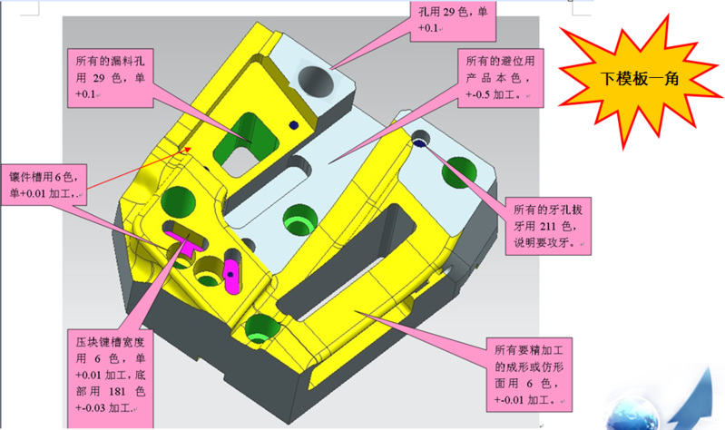

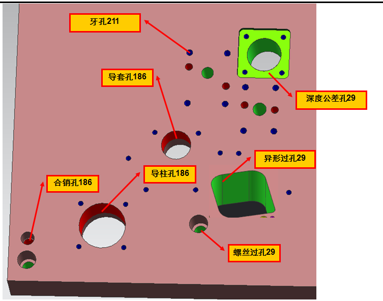

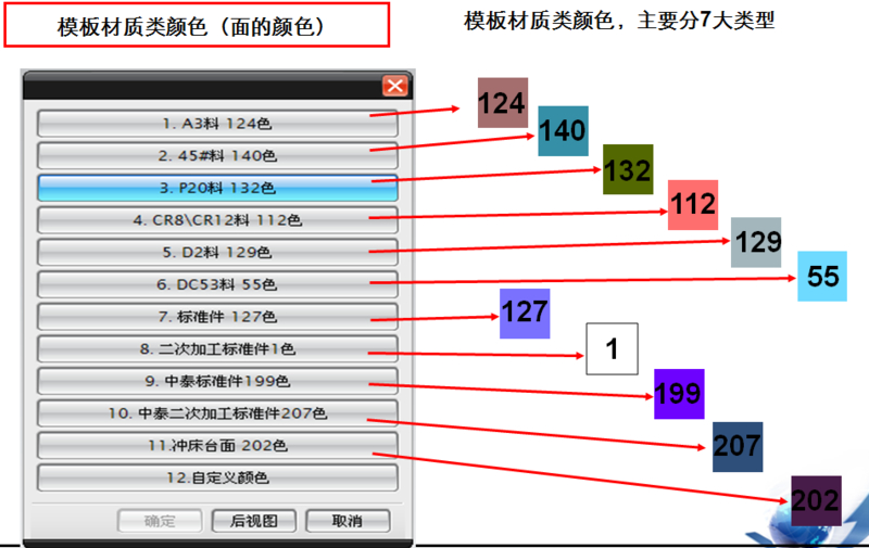

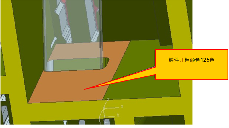

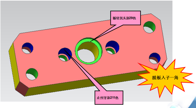

[交流分享] 五金汽车模通用3D颜色标准,值得收藏
发表于 2018-9-17 17:29:35 | 显示全部楼层 |阅读模式
