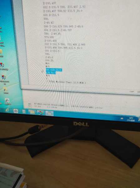

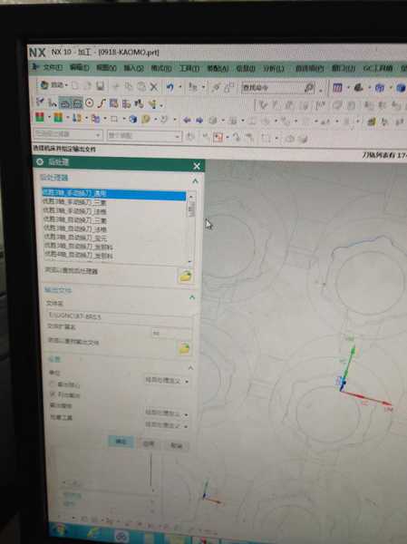

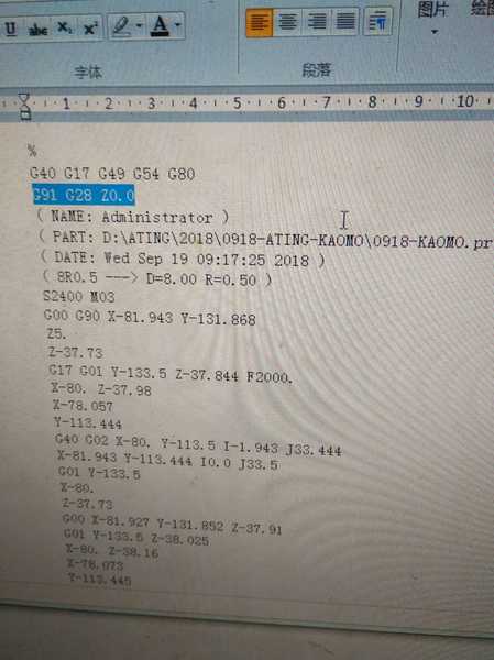

wechat_upload15373199855ba1a431eab78 wechat_upload15373200635ba1a47fe03cf wechat_upload15373201005ba1a4a4a75f5 蓝色区域的G代码不需要。
发表于 2018-9-19 09:56:14 | 显示全部楼层
已修改、请测试。。。
