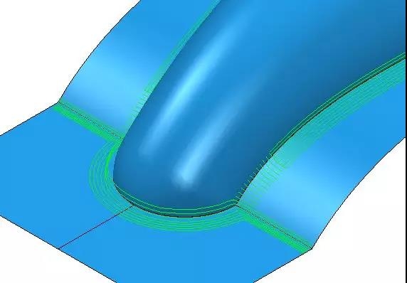

清角精加工是根据分界角的角度同时在陡峭区域产生缝合刀具路径,在浅滩区域产生沿着清角刀具路径的一种精加工策略

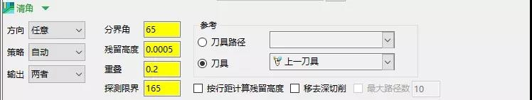

从以下选项中选择“切削方向”:
顺铣 - 选择此选项可尽可能仅使用顺铣创建刀具路径。从刀具移动的方向查看时,刀具位于加工边缘的左侧。
逆铣 - 选择此选项可尽可能仅使用逆铣或仰铣创建刀具路径。从刀具移动的方向查看时,刀具位于加工边缘的右侧。
任意 - 选择此选项可同时使用逆铣和顺铣创建刀具路径。这将尽可能减少提刀次数和刀具移动。
输出 - 选择要生成刀具路径中的哪些部分。
陡峭 - 输出使相对于水平方向的角度不小于“分界角”的刀具路径部分。
浅滩 - 输出使相对于水平方向的角度不大于“分界角”的刀具路径部分。
两者 - 同时输出陡峭和浅滩部分。
策略 - 选择如何在跟踪线上生成刀具路径。这会指定刀具路径是沿着跟踪线的方向,还是径直穿过跟踪线。
沿着 - 选择此项可创建沿着跟踪线的清角刀具路径。这最适用于浅滩区域。
缝合 - 选择此项可创建径直穿过跟踪线的清角刀具路径。这最适用于陡峭区域。
自动 - 创建在“陡峭”区域上产生缝合,并在“浅滩”区域沿着路径前进的清角刀具路径。
分界角 - 输入自水平方向的角度,在为“输出”类型选择“陡峭”或“浅滩”时会按照该角度分割陡峭和浅滩部分
残留高度 - 输入残留高度。PowerMill 将使用刀具几何形体和此残留高度计算刀具路径之间的行距。

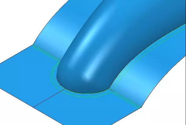

最大路径 - 使用这些设置来确定要创建的路径数量。选择“最大路径”,然后在下一个域中输入所需的路径数。
“沿拐角”刀具路径对路径数量无任何限制。
如果选择“最大路径”并输入所需的路径数(在本例中为2)。
注:在为“策略”选择“沿着”时,此选项可用。

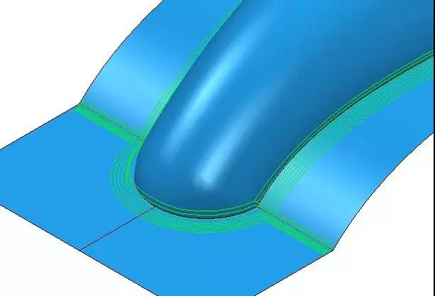

参考刀具- 指定用于创建先前的刀具路径的刀具。PowerMill 使用此刀具来确定刀具路径的范围。可以在此处定义刀具几何形体,也可从刀具列表中选择。
9.jpg 刀具 - 选择 PowerMill 用于计算刀具路径位置的参考刀具。
拐角半径(刀具直径单位) - 输入先前刀具路径上所用修圆的值。此选项仅适用于拐角区域清除策略。
使用刀具路径参考 - 选择此选项可为清角加工使用参考笔式刀具路径。PowerMill 选择用于创建笔式刀具路径的刀具,将其作为“参考刀具”,然后使用较小的新刀具,从参考刀具路径中创建清角精加工刀具路径。这让您可以使用刀具 A 创建笔式刀具路径,编辑刀具路径(例如通过限界),然后使用刀具 B,从已编辑的笔式刀具路径创建清角刀具路径。此选项仅适用于清角精加工策略。
10.jpg 刀具路径 - 选择 PowerMill 用于计算刀具路径范围的参考笔式刀具路径。
对于清角精加工策略,必须选择“参考刀具”或刀具路径参考。对于刀具路径参考,用于指定刀具路径的刀具必须大于用于创建清角刀具路径的刀具。如果使用相同的刀具,可能会得到不可靠的结果。
提示:只要有可能,就应该使用“参考刀具”而非刀具路径参考来确定刀具路径的位置。使用“参考刀具”时能获得更多接触点信息,从而产生更好的结果。如果您使用刀具路径参考,强烈建议保证两个刀具路径具有类似的公差。
重叠- 输入刀具路径延伸到未加工区域边界以外的距离。
探测限界 - 输入一个值,以指定要保证一个拐角可被探测到,此拐角可具有的最大角度。系统不会加工超过此角度的拐角。
删除深切削- 选择此项可删除具有大切削深度的刀具路径段。此选项仅适用于清角精加工策略。
按行距计算残留高度-用行距来自动换算残留高度,机明软件通过球刀的残留高度计算公式自动换算残留高度。
