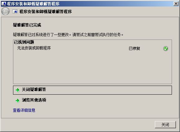

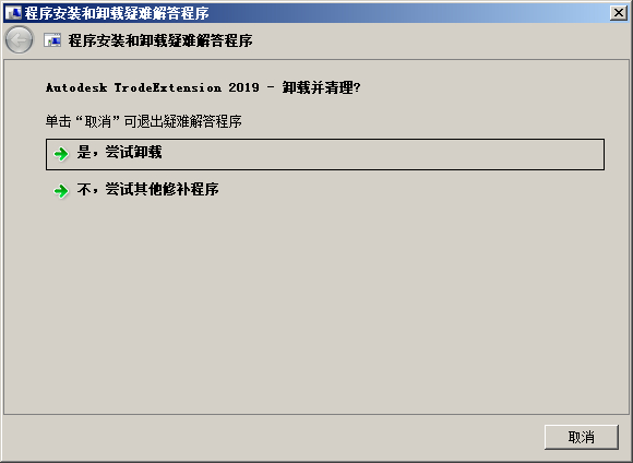

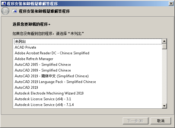

相信有很多人有autodesk PowerMill卸载不干净,删注册表,删安装目录都无法二次重装的问题,现在找到的解决方法。
Windows官网修复检查程序
MicrosoftProgram_Install_and_Uninstall.meta.rar (210.05 KB, 下载次数: 3657)
