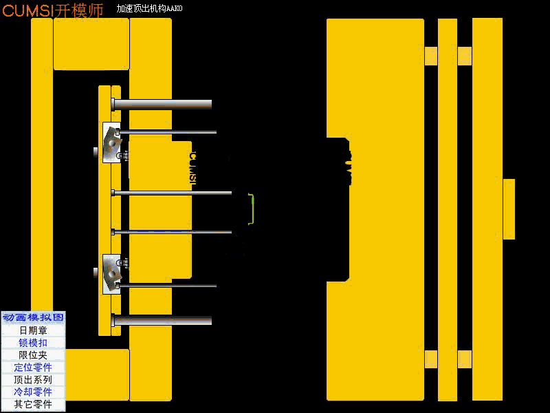

公母模板弹开式二次顶出
第一段顶出发生在公母模板开启时。弹簧将模板(或局部模仁)顶出一小段距离。
第二段顶出由顶针板作动,利用顶针将产品顶离模穴。
利用弹簧完成二次顶出,在模具结构上是最简单的方法,需要额外加工的部分也很少。但是,弹簧的缺点(弹性疲乏),也是这种顶出方式的缺点。随时注意弹簧是否能够顺利动作,以及检查第一段顶出的顶出行程,是避免模具机构失效的安全措施。

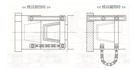

公母模板拉开式二次顶出
虽然利用弹簧,可以在开模后进行脱料板的顶出,但是对于大型模座来说,弹簧的力量是不够的。因此,有其它的机构来处理这样的问题。

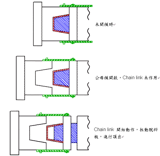

这种机构,我们称为 Tension Links,如下图
机构的组装非常简单,动作如下图所示
一般来说,为了避免机构动作出状况,会有一些额外的机构,来保证原始的机构设计动作顺利。
配合 chain link 的机构,就是炼条。
炼条与 chain link 的搭配动作,如下图所示
一旦脱料板顶出后,再利用顶针机构进行二次顶出。

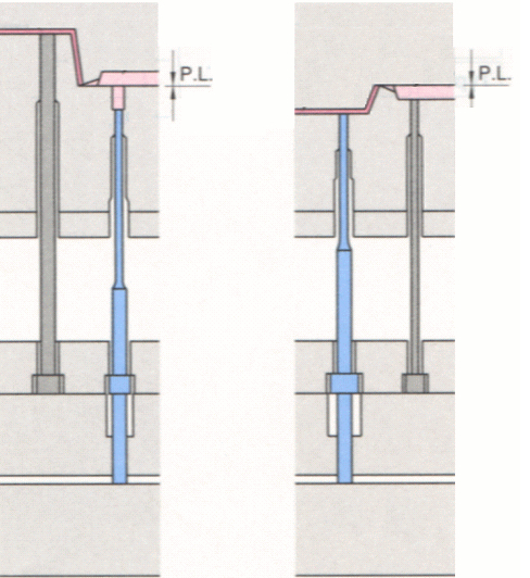

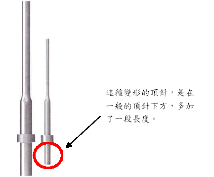

二次顶出,还可以利用顶针的变化来完成。
至于顶针采用两截式顶针,只是在于增加顶针的强度,避免顶出时发生挠曲变形。
采用这种顶针来完成两段式顶出,在模具结构上是最简单的,只要在顶针板上动手脚就行了。

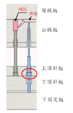

此处举的例子,是利用这种机构,来进行潜伏式浇口的切断。
顶出时,左侧的顶针会先动作,直到下固定板顶到右侧顶针下方以红色线条圈起来的顶针头时,右侧的顶针才会开始动作。
这样的二次顶出结构,可以避免潜伏式浇口在顶出时,浇口拉离成品时将成品拉伤。
侧浇口也可以利用类似的方式顶出,避免在浇口位置拉伤成品。
当然,这种顶出方式不仅是用在浇口附近的顶出。由于其第二段顶出行程的起使位置仅需要更改顶针下方的柱状长度就可以达成,而且在模具制作上的费用又较为低廉,这种顶出方式,也很适合之前所提到的较深的盒状物的顶出。

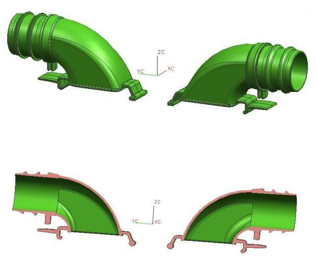

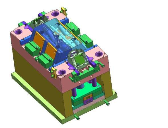

二次顶出参考案例-2D+3D

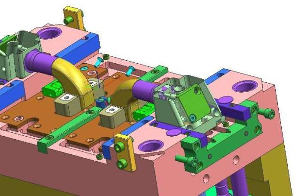

发表于 2018-11-7 09:01:09 | 显示全部楼层
之前有用过一次2次顶出的经验,那次我使用到那个机构的原因是模具设计上使用了太多的斜销机构,1个模穴就用了7只斜销外加1个滑块,一模4穴总共用了28只的斜销,由于斜销方向及深度的关系,成品顶出的时候无法达到自动脱模的功能,模具无法自动量产,最后模具就设计成2段出顶的型式,而那一次2段顶出的设计为使用2组顶出版,2组顶出版中间使用树脂开闭器带动,下顶出版中间开个洞,而所有斜销全做在下顶出版上,射出机顶出时直接顶到上顶出版,当顶出到一定距离时,下顶出版撞到挡块使得树脂开闭器脱离而后退回位,此时在下顶出版的所有斜销也全部跟着回位,而上顶出版还是继续前进将成品顶出......,这个方法在试模的时候出了一个很大问题~"~,并不是设计不正确,而是树脂开闭器的力量无法带动下顶出版前进,后来又花了好多钱,买了husky的一种拖拉机构,才解决树脂开闭器的问题.....~"~, 那一组模具花了我好多的时间开发啊.....,惨痛的经验...
