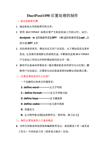

后置处理制作教程
一: 基本思路和步骤
1. 确定机床认同的标准代码文件;
2. 使用DUCTPOST标准后置产生机床的加工代码文件: 运行:
ductpost -w [控制器类型].OPT >E:\[控制器类型].opt ,从而生成OPT文件
3. 对比两者的差异,增加自定义用户化信息,由于增加信息无条件
优先,它会替代系统默认的原始信息,不断修改直到DUCTPOST产生的加工代码文件和所需标准代码文件一致;
4. 修改中注意备份和重命名(建议增加机床具体型号以示区别),删
除用户化信息后,后置将自动还原成系统初始默认的标准后置;
二:后置处理里面有什么内容?
一个完整的后处理文件通常有:
1: define word----------定义字符段
2 : define format--------定义字符格式段
3: define keys-----------定义键值段
4: define codes---------定义指令值段
5: 变量定义
6: 定义程序格式段(包括程序头、程序尾、换刀定义)
三:制作后置处理的几个基本概念
1:对所有的机床控制系统和编程软件而言,都是假设工件(或者说工作台)不动而是刀具(或者说主轴头)在动。
2:一个非常简单的确定X,Y,Z关系的办法是:伸展你的右手,让你的右手指向X轴正方向,然后让除去大拇指的其他四个手指旋转90度,那么这4个手指所指的方向就是Y轴的正方向,大拇指所指的方向就是Z轴正方向。
3:多轴机床坐标正方向的确定: A: 只有一个旋转轴的称为四轴 B: 有两个旋转轴的成为五轴
C: 绕X、Y、Z轴旋转的轴相对应的称为A、B、C轴。 D: 伸展右手,将大拇指指向线性轴的正方向,比如指向X轴的
正方向,旋转其余4个手指,则这4个手指的的旋转方向即为A轴的旋转正方向。其他旋转坐标的正方向也是这样确定。
DuctPost1490 后置处理的制作教程:
DuctPost1490 后置处理的制作.pdf (220.33 KB, 下载次数: 1004)
